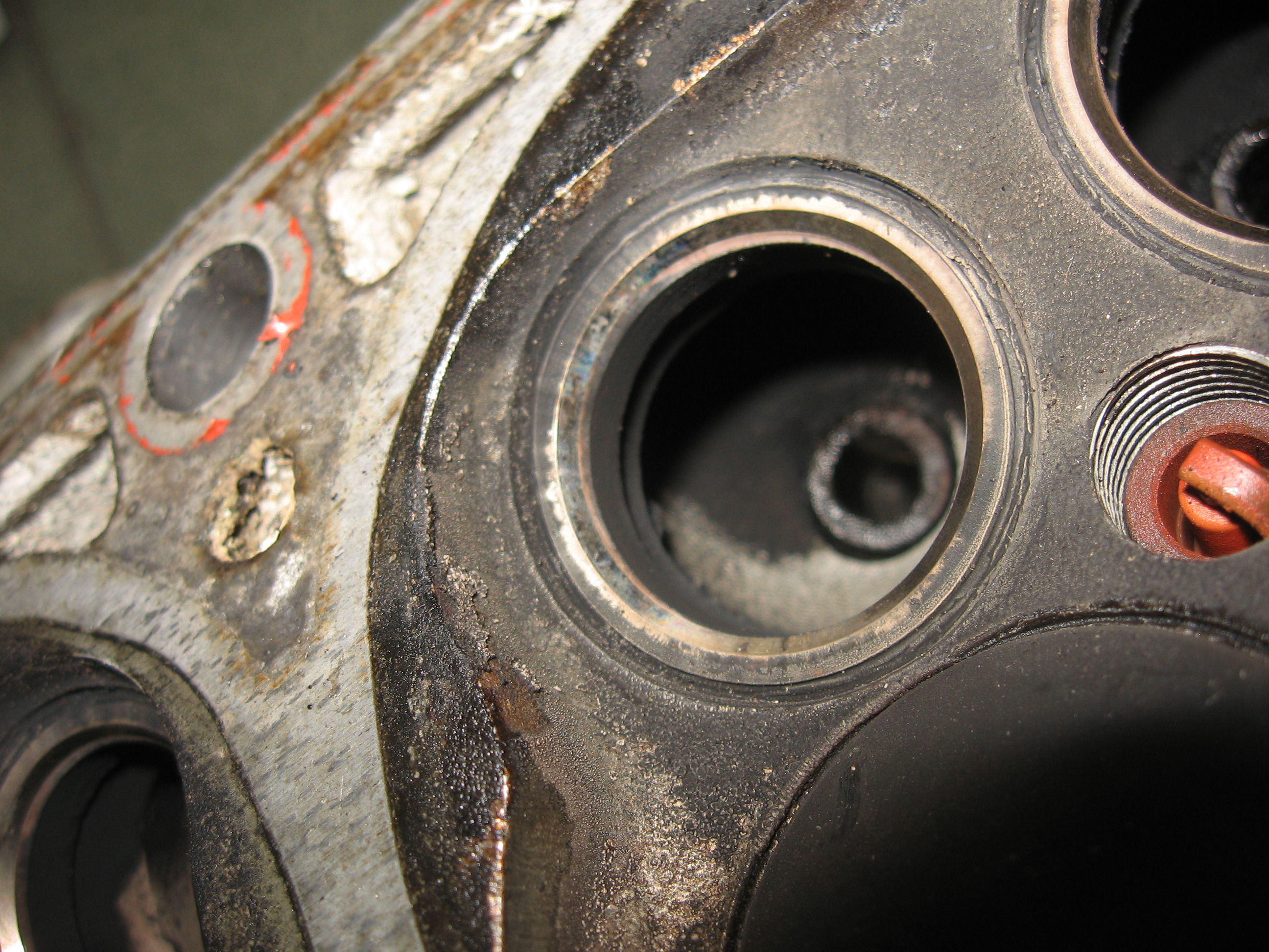

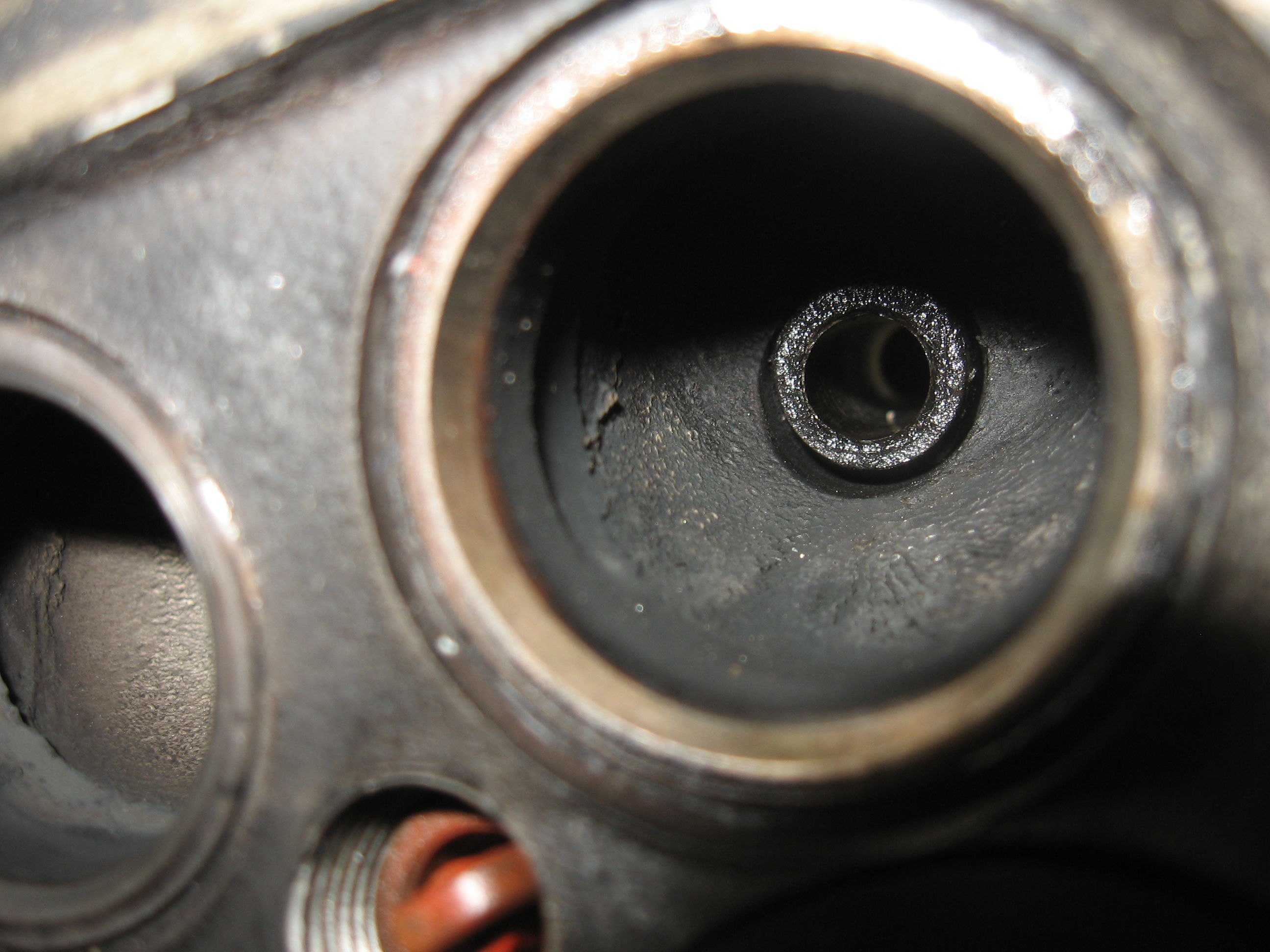

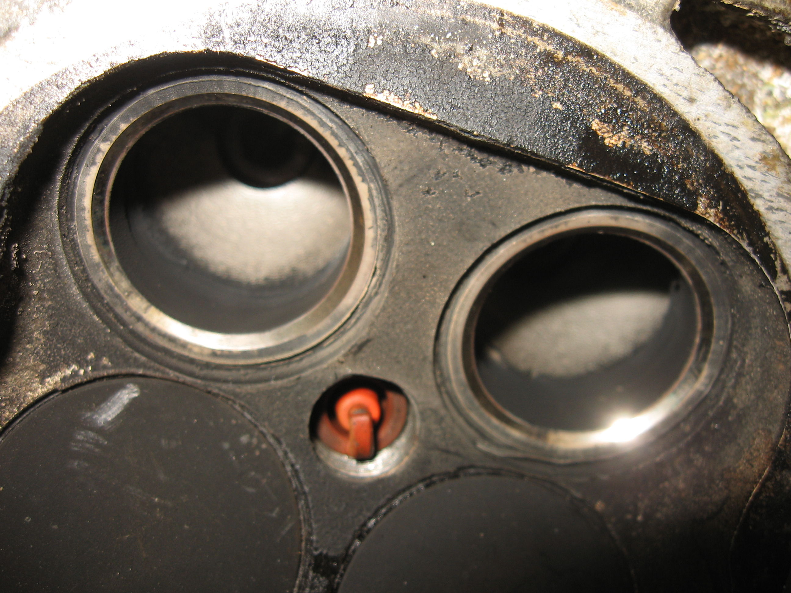

Опять снимаю головку, переварачиваю, заливаю солярку, пока искал чем подсветить внутрь головки на клапана - уже натекла лужа со стороны выпускных клапанов.

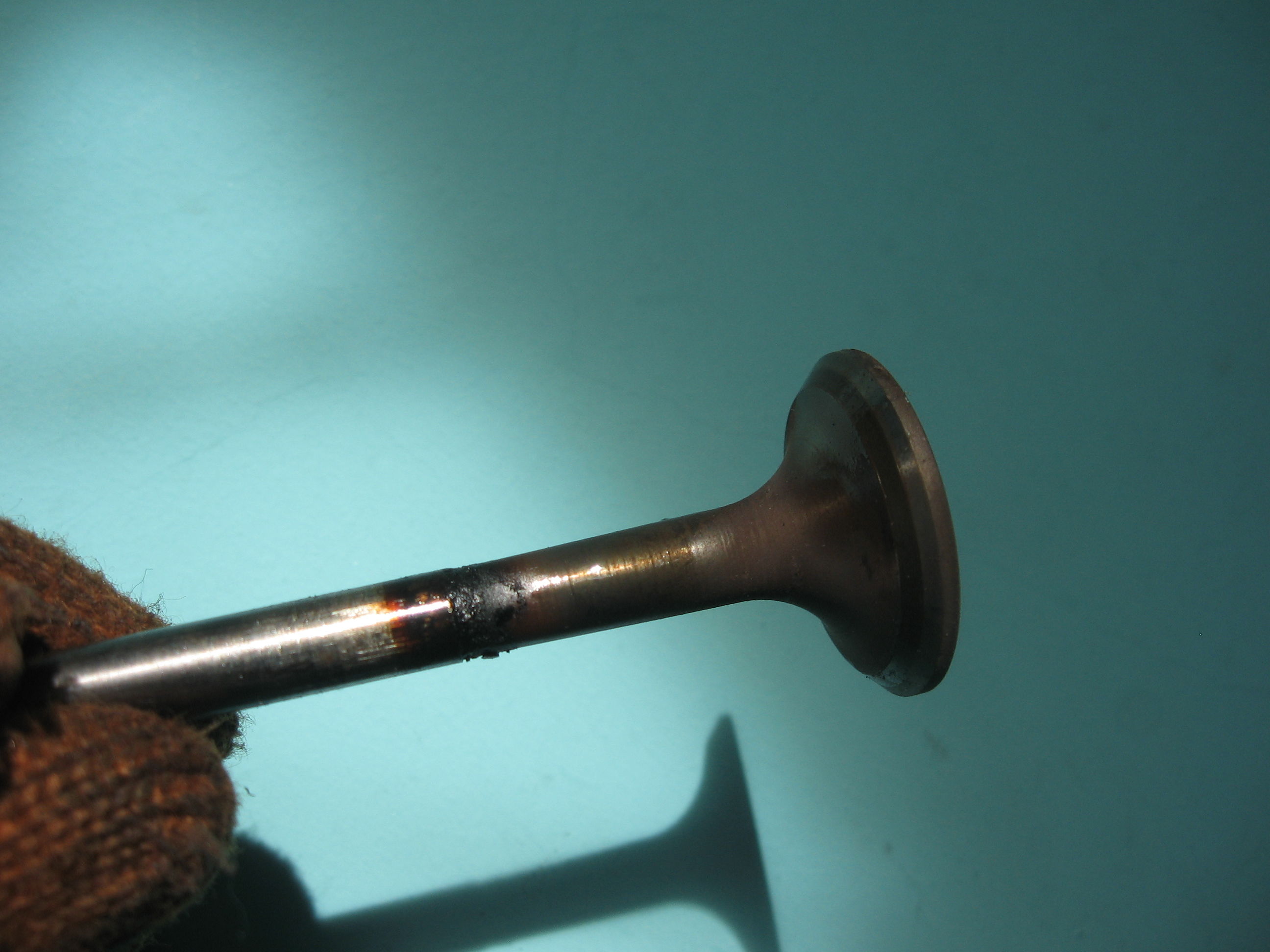

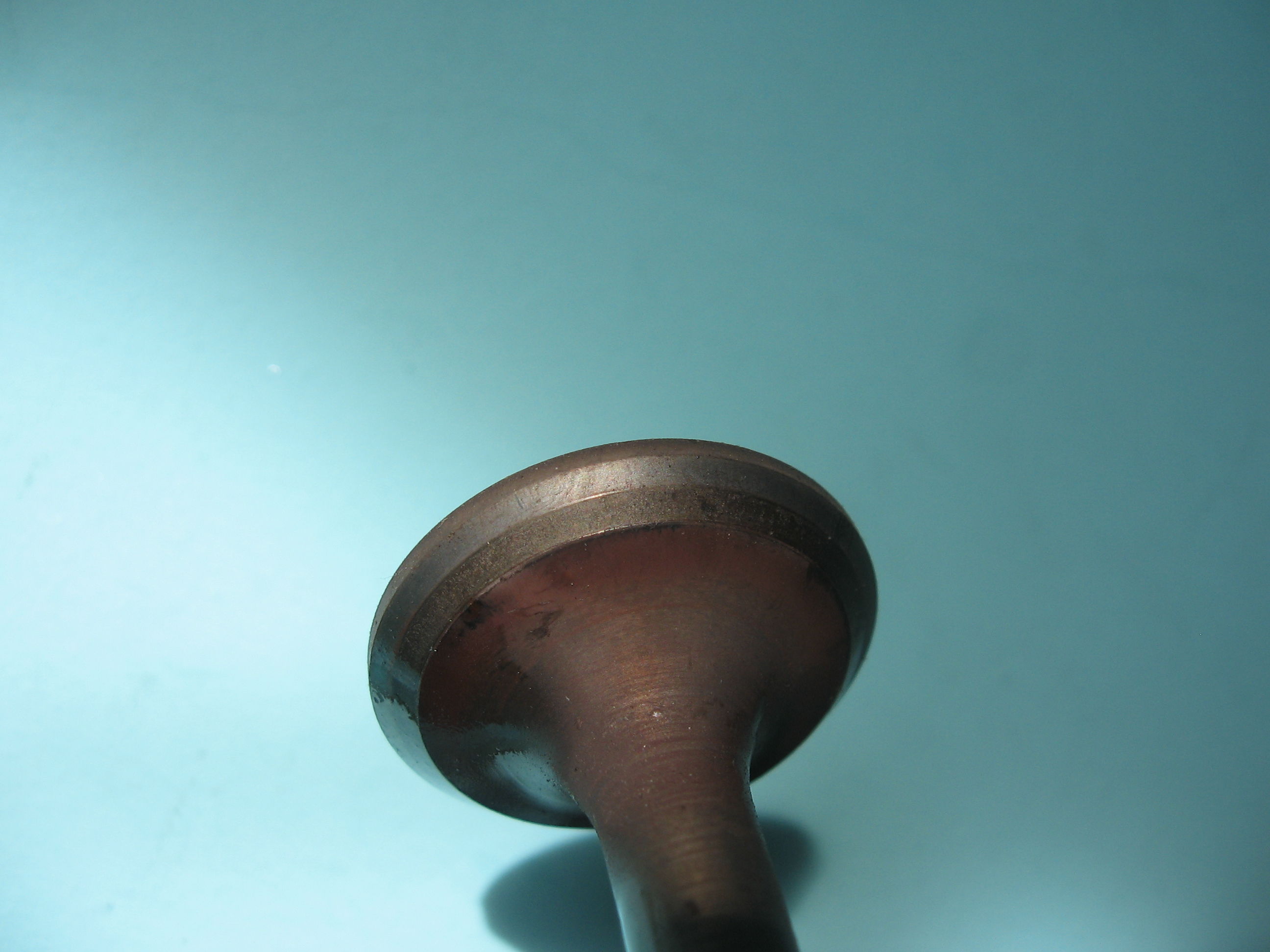

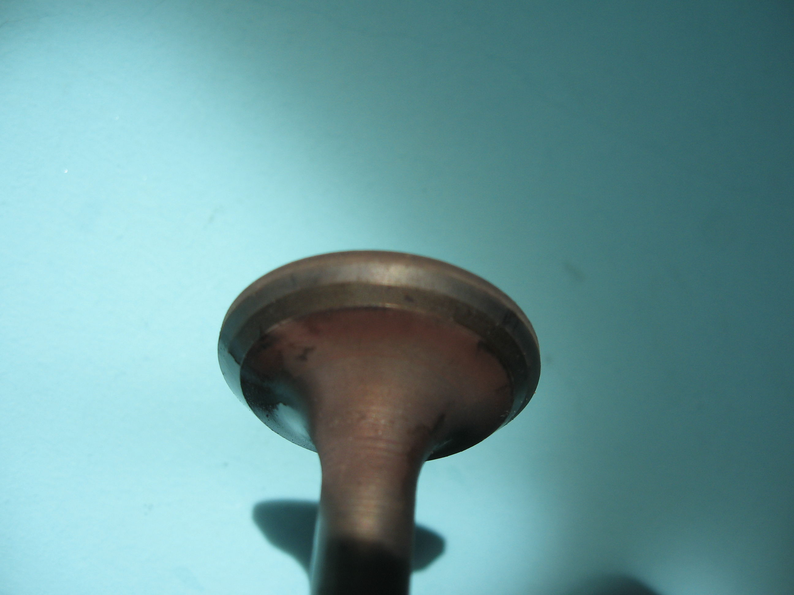

Понятно что на следующий день я опять на Роменской в АТП все это высказал, показал клапана, седла на головке, обьснил ситуацию. На что получил ошарашивающий ответ - головка, это не место для хранения керосина, он и должен вытекать, место касания клапана не по средине - это нормально, а ширина фаски 2,5мм отличный размер.
Головку я забрал, отдал на другую СТО, если получиться, сфотографирую разницу в притирке как было, и как стало.

Может у кого то есть опыт почему так как на фото клапан может касаться седла???
