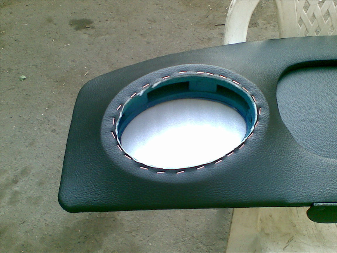

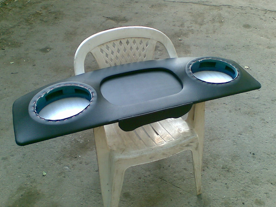

Передние прикручены к каркасам дверей и потом установлены заводские обшивки (без всяких подиумов). А задние вмонтированы в акустическую полку (вроде хорошую брал(дерево, обесшум.)). Тут я ещё думал перед заморочкой с усилителем поставить себе саб . Может так лучше будет - немного разгрузятся колонки от басов на саб и лучше общий звук будет?

gonka писал(а): Передние прикручены к каркасам дверей и потом установлены заводские обшивки (без всяких подиумов). А задние вмонтированы в акустическую полку (вроде хорошую брал(дерево, обесшум.)). Тут я ещё думал перед заморочкой с усилителем поставить себе саб . Может так лучше будет - немного разгрузятся колонки от басов на саб и лучше общий звук будет?
теперь становится ясно...
первое - оторвать (если не жалко) с коаксиальных фронтальных динов ВЧ звено (люстру) и поместить ее на стойки (или где найдется место на уровне ушей, глаз, носа и т.п.) тем самым произойдет расширение сцены и будет "направленность" верхней середины и высочки, что усилит звуковой поток на 10-12%.
второе - в свою очередь поставить "кольца" (минимум) из фанеры под фронт. миды... тем самым уменьшиться резонанс дина и соответственно искажения...
третье - или саб, или "блины"... тут аксиома классической схемы...
ну и последнее - нужно все настраивать и слушать... очень, повторяю "ОЧЕНЬ" непомешает ШВИ передних дверей...

Но ещё момент - "изкажения" исходят из задних динамиков, передние играют отлично. Был случай что перекрутил на перед ( дети кимарнули на заднем сидении) , а потом забыл перекрутить обратно и сколько ненакрутишь играет безо всяких искажений, только нужно больше накручивать и звук не тот, басовитости мало.
Кстати, был в комисионом магазине на Петропавловской. Выслушая мою ситуацию девушка посоветовала ГУ скрутить на передние колонки, а приобрести 4-х канальный усилитель и два канала пустить на задние колонки,а два на саб ( его тоже приобрести).
Так вот я и думаю поставить, наверное, саб только активный , а потом может со временем и усилитель на 2 или 4 канала. А?
