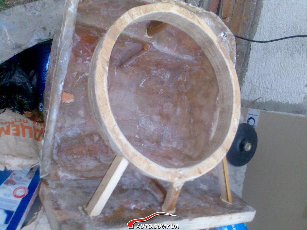

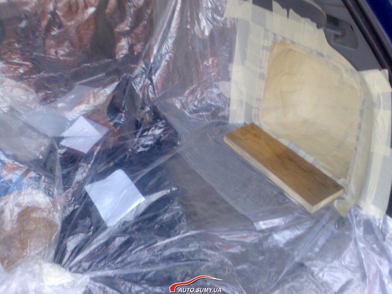

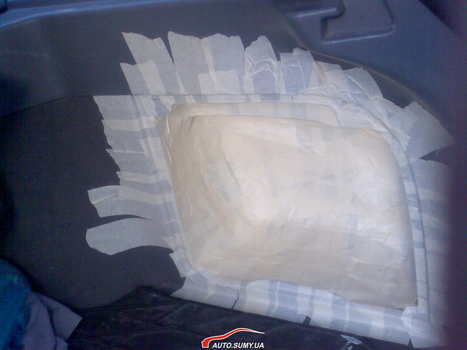

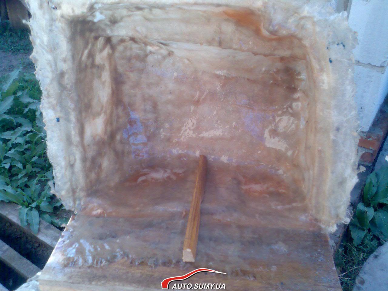

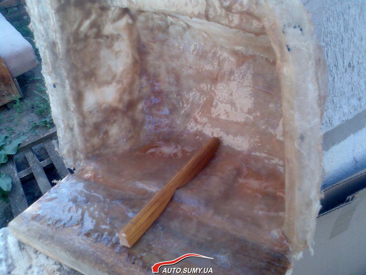

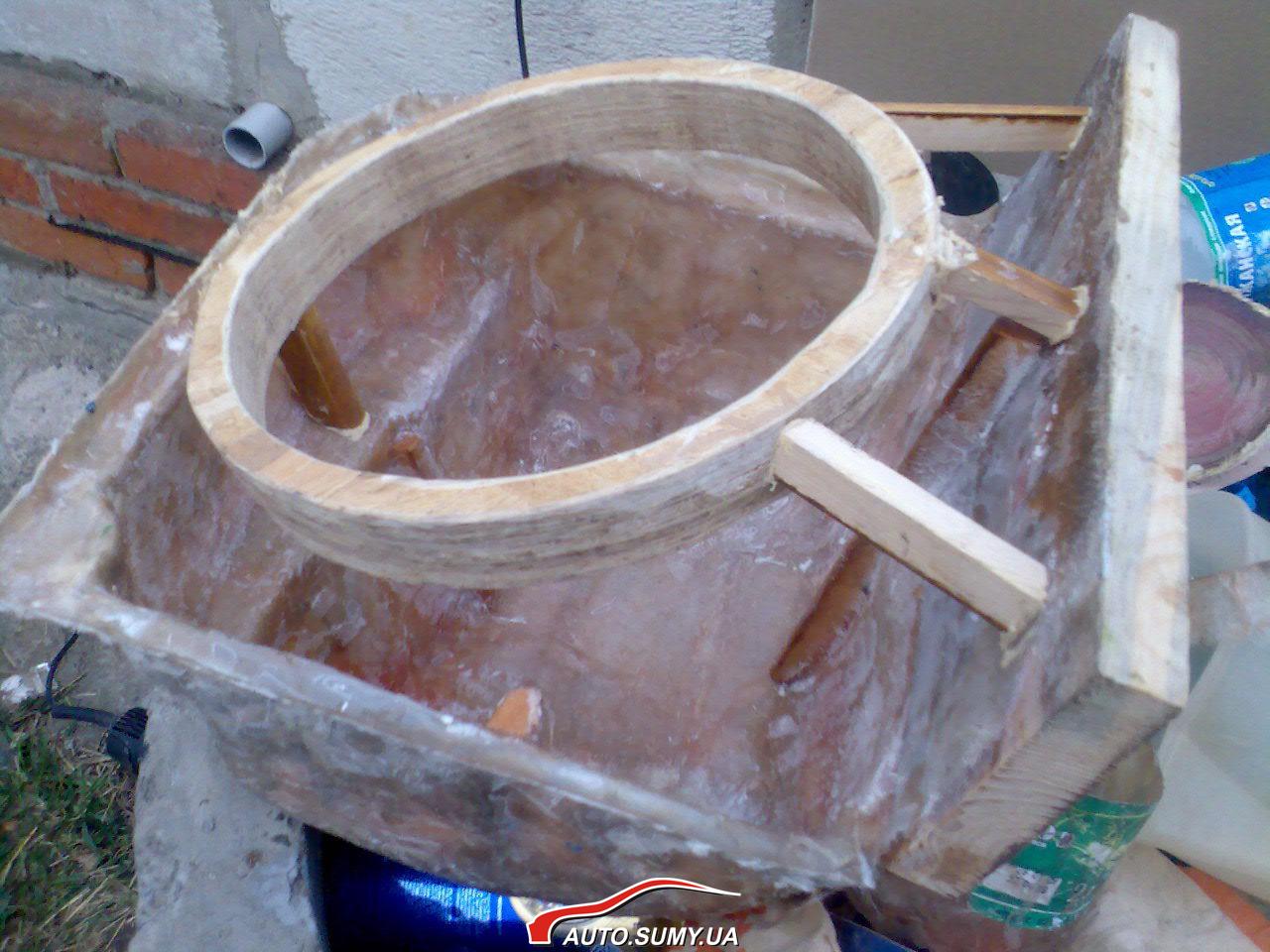

Вот для поддержания ветки решил запостить фотки процесса построения моего саба.
Последних фото пока нет, но в ближайшее время выложу.
470647074708
470947104711

Материал: полиэфирная смола, Совковая стеклоткань.
В основании дубовая доска 25мм
Ребра жескости - брусочек 10х10мм
Тип исполнения ЗЯ (закрытый ящик)
Объем по расчетам должен был получиться 14л. Но после завершения не мерял (каюсь, лентяй)
Камни: - Нужно было использовать бы больше дерева в построении (все плоскости нужно было делать из дерева скручивая между собой) А углы уже из полиэфирки.
- Вместо совецкой стеклоткани (искал неделю точно, блин) нужно использовать современную стеклоткань потому как есть плотность больше, меньше слоев можно накладывать.
