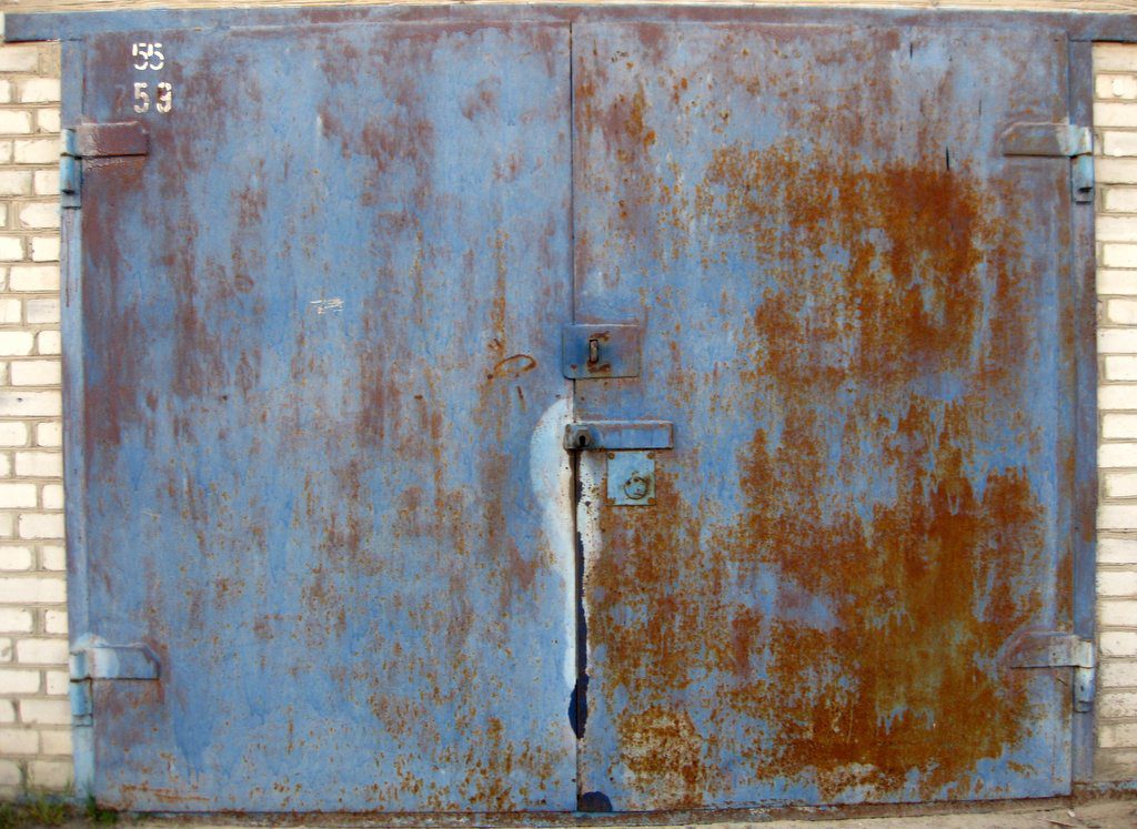

Вначале было так:
Ворота до начала работ

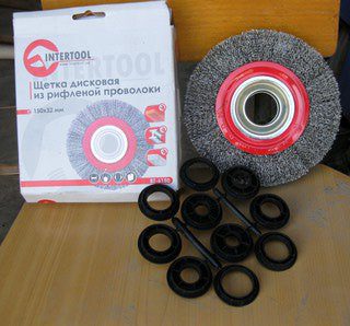

"По совету друзей" (с) была куплена щетка для очистки, как "самая классная", вот такая:
Щетка на болгарку для очистки металла

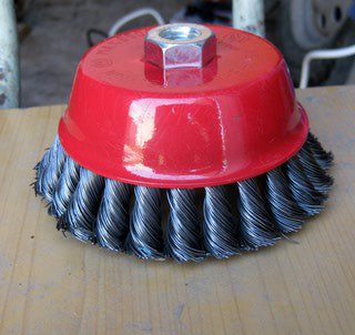

Но она, как уже писал выше на имеющуюся болгарку не стала - сильно короткий шпиндель с резьбой на болгарке и закрепить щетку не было никакой возможности :( Из-за чего потерял часа 3 важного утреннего, нежаркого времени. По итогу был приобретена другая щетка - "чашка":
Щетка-"чашка" на болгарку

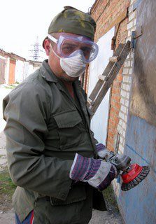

Еще по мелочи - рукавицы, очки защитные, намордник маска... Девайс для очистки ворот в сборе :olen: :

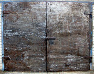

Ну и пошло поехало... Левая часть ворот когда-то давно была покрашена неплохо, потому чистилась очень хреново... С мелкими перерывами на перекуры, охлаждение болгарки, охлаждение оператора холодным пивом и т.п. на очистку пошло часов 5. Правая была поржавей, потому чистилась много лучше и была зачищена примерно за час, это учитывая усталость, солнце в спину и периодические припадки типа "%бись оно все конем" (с) По итогу получили примерно вот так:
Ворота очищенные от старой краски

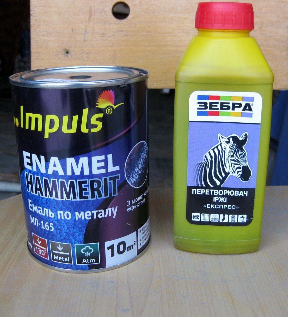

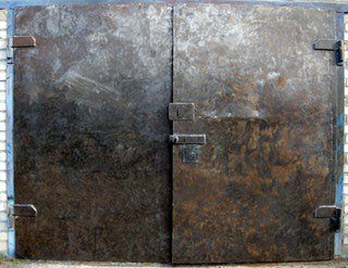

Пришло время брать в руки "кисть". Использовались - преобразователь ржавчины и краска "по совету друзей" молотковая. Преобразователь наносится на поверхность, чего-то там делает с ржавчиной и сразу ложится в виде грунта.
Краска и преоброзователь ржавчины
После обработки преобразователем все стало выглядеть примерно так:
Ворота обработанные преоброзавателем ржавчины

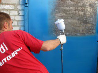

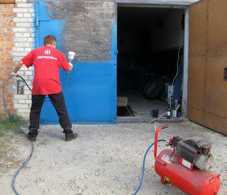

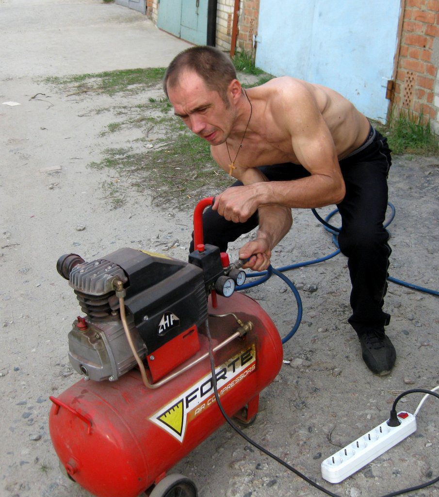

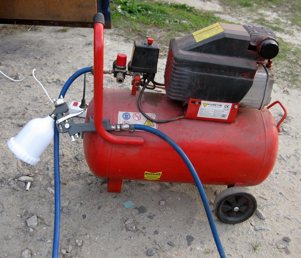

"Кисть" для покраски была выбрана высокохудожественная:
Компрессор

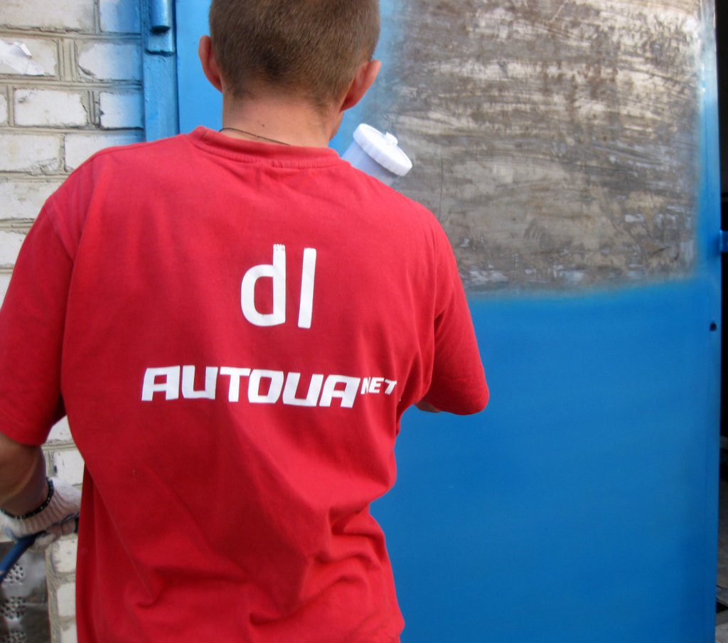

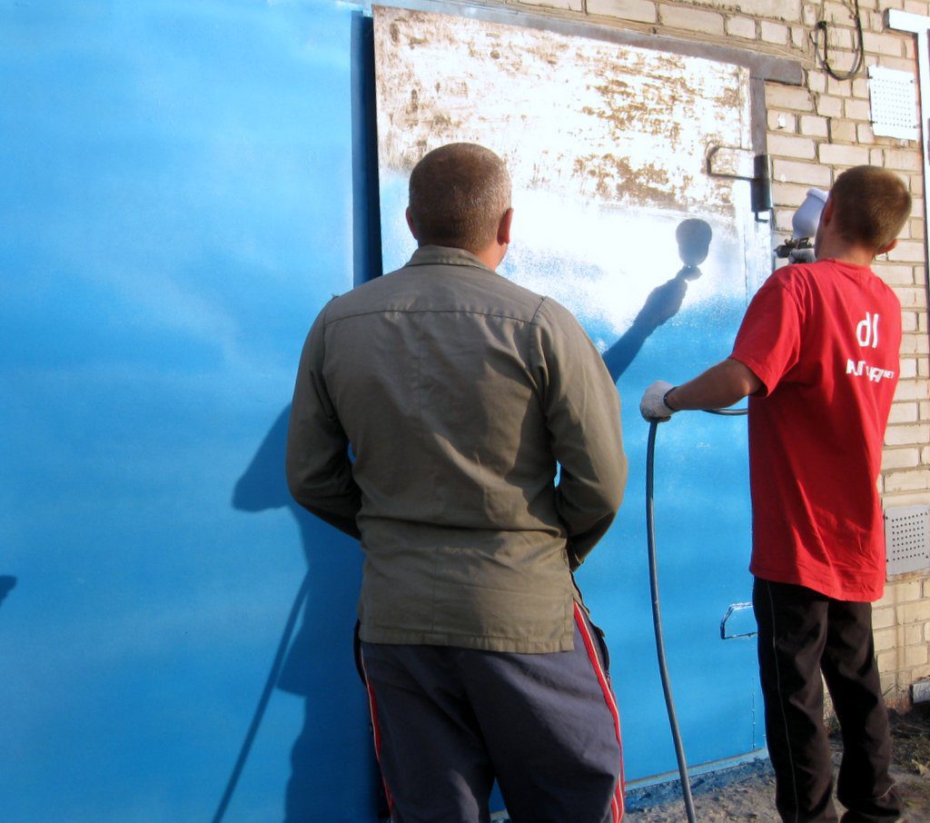

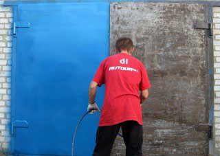

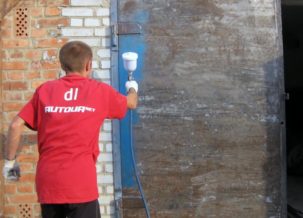

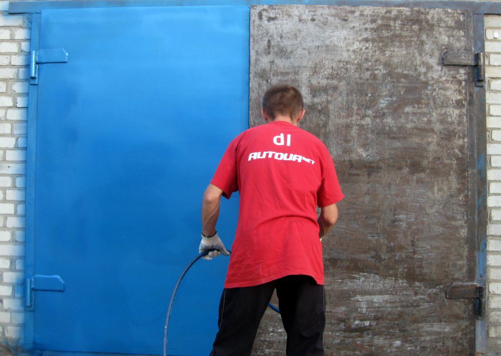

Ну и процесс пошел...
За покраской
За покраской
За покраской
За покраской
У особо внимательных уже, наверное, закрались сомнения... Да-да - это не я на фото :18 Это специально вызванный специалист... Не побоюсь это слова - Микеланджело наших дней, художник оформитель и просто хороший человек и друг - Сергей Никifa:

После того как он взял в свои руки мне пришлось только прохаживаться с умным видом и радоваться преображению ворот...
За работой

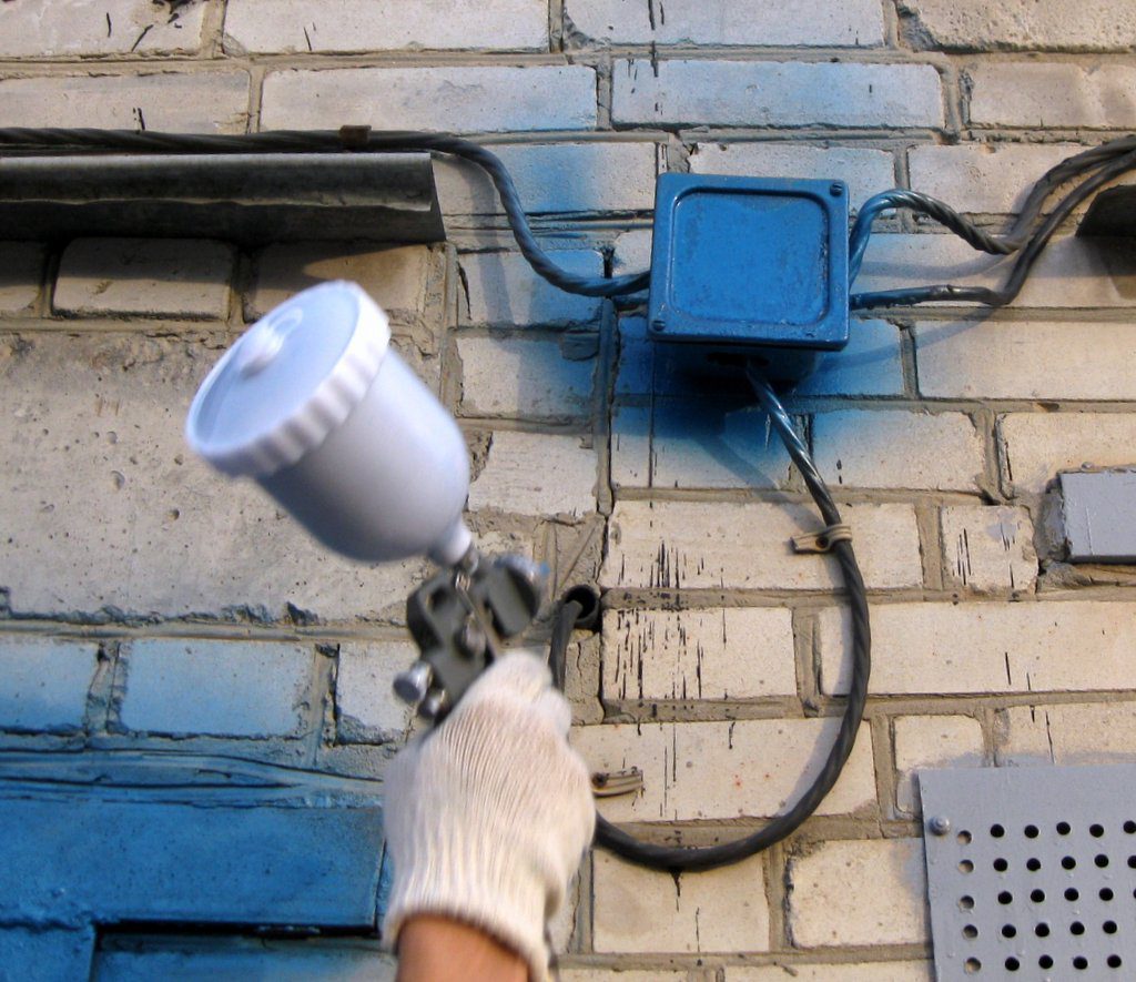

Краска расходовалась очень экономно, но так как остатки нам вроде как не нужны были - помогли местному электрику содержать его хозяйство в порядке:
Коробка электрическая в процессе покраски

deni$ писал(а):Может не внимательно читал, но так и не увидел сколько литров пошло краски и пива )))
Краски банка - 0,9 кг по моему (или 0,8), но еще малеха и осталось. Пива 5 литров, но жена ж тоже помогала.
