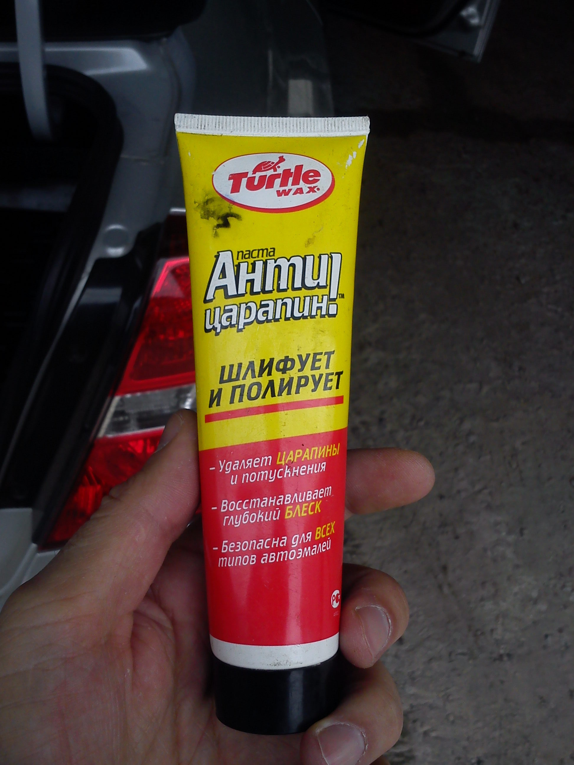

Сообщение T-R-I-C-H » 10.08.2012 17:24
Юзаю обычно это. Помогает при не очень тяжелых случаях

При нетяжёлых случаях почти безразлично чем тереть (антицарапин, G 3(-10), ГОИ и т.д.) Иногда и до грунта (до металла) нестрашно, но это когда терпеливый владелец возмёт колонок и аккуратно проведёт краской по царапине, посушит, затрёт, заполирует. Мастеровые возьмут за это денег, часто бывает тяжело понять за что (там же такая тоооненькая царапина), пока самому не попробовать :)
