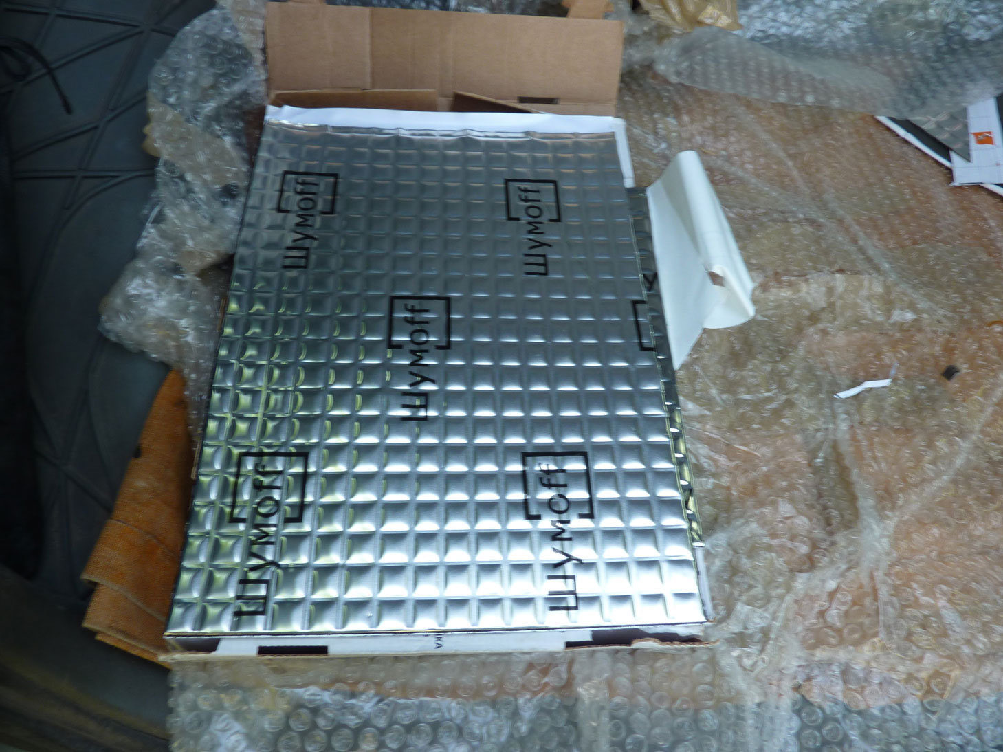

1. Виброизоляция Шумофф М2, 370х270см, 18грн ( 20листов==1пачка)

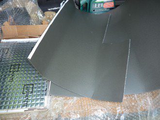

2. Шумоизоляция Шумофф П4, 750х560см, 29грн ( 5листов )

Материал для виброизоляции
Материал для шумоизоляции

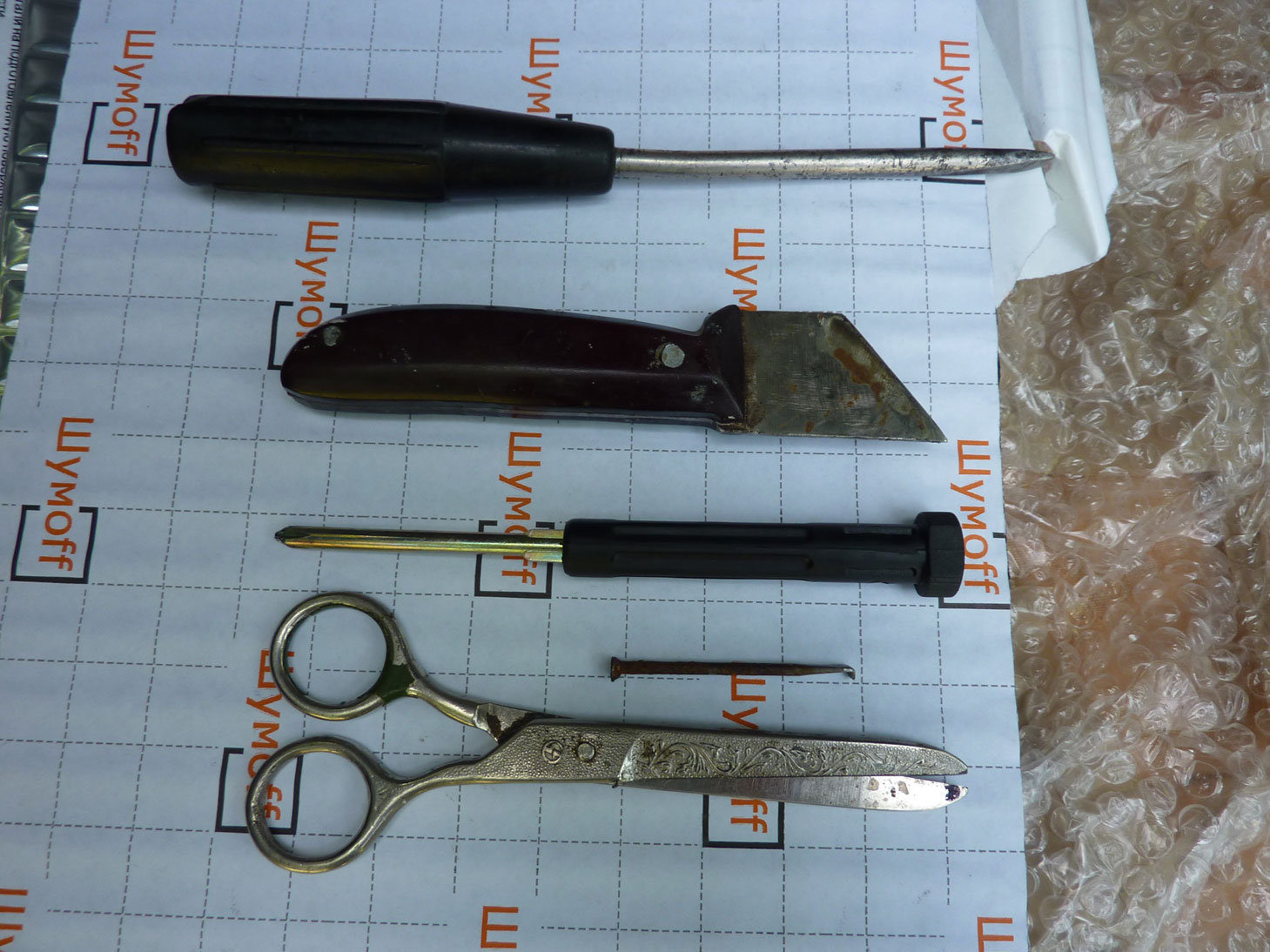

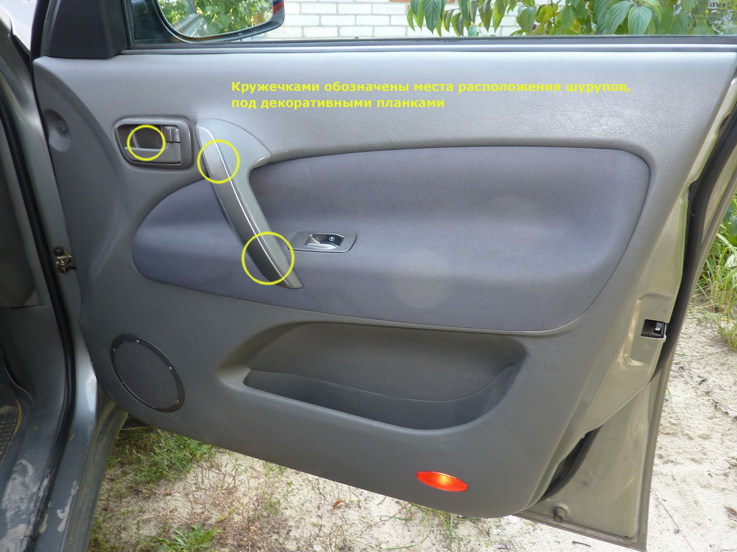

Вообщем начинаем с декоративных планок, снимаем их ( для этого я взял гвоздь, расплескал край и загнул в тисках, подточил край и получилась фомка для поддевания пластиковых панелек, смотри картинку с инструментами).
Инструмены

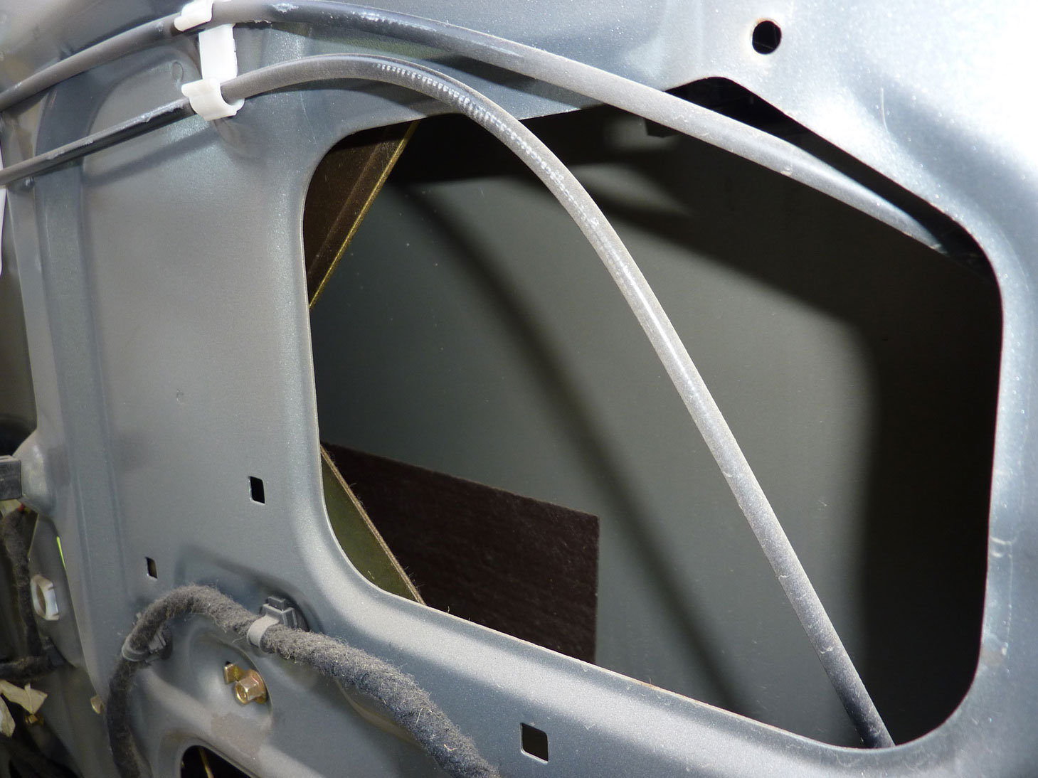

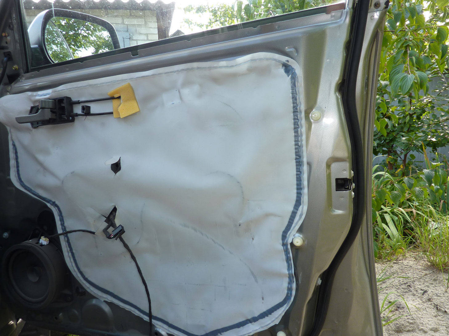

Снял дверную карту, видим защитную плёнку
Аккуратно отрываем плёнку

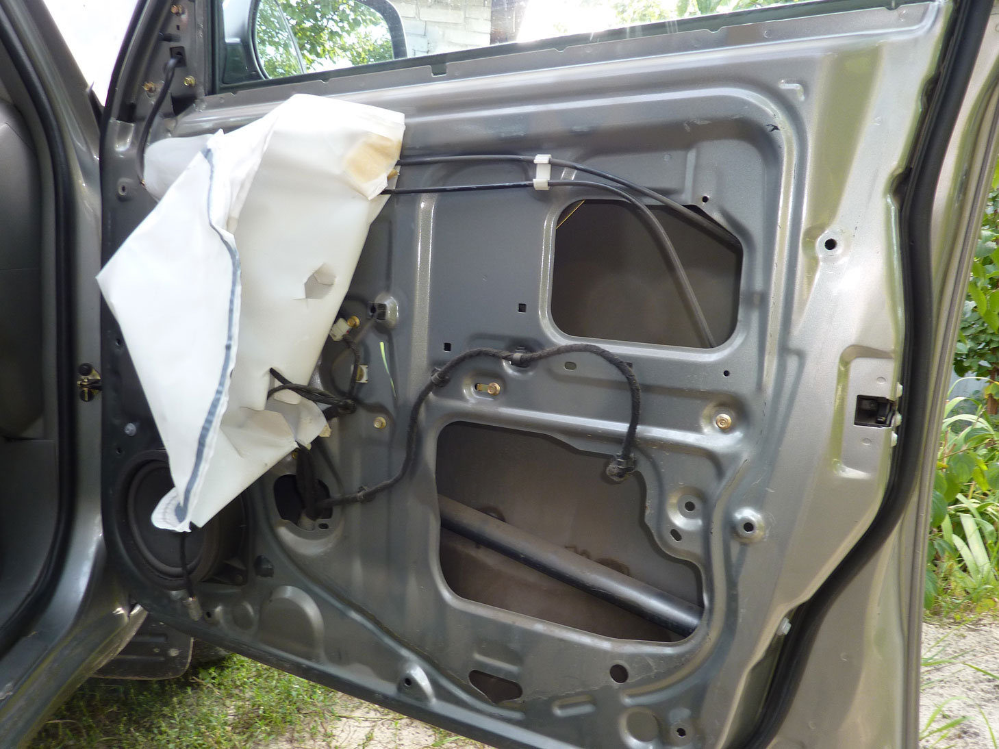

Видим бедненькую виброизоляцию, которую с помощью ножа отделяем от металла и выбрасываем

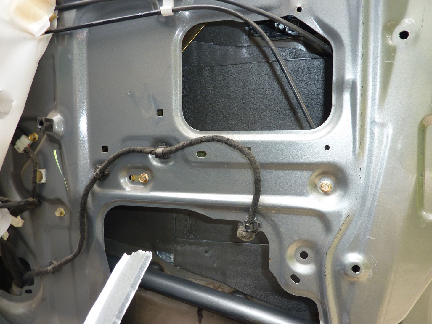

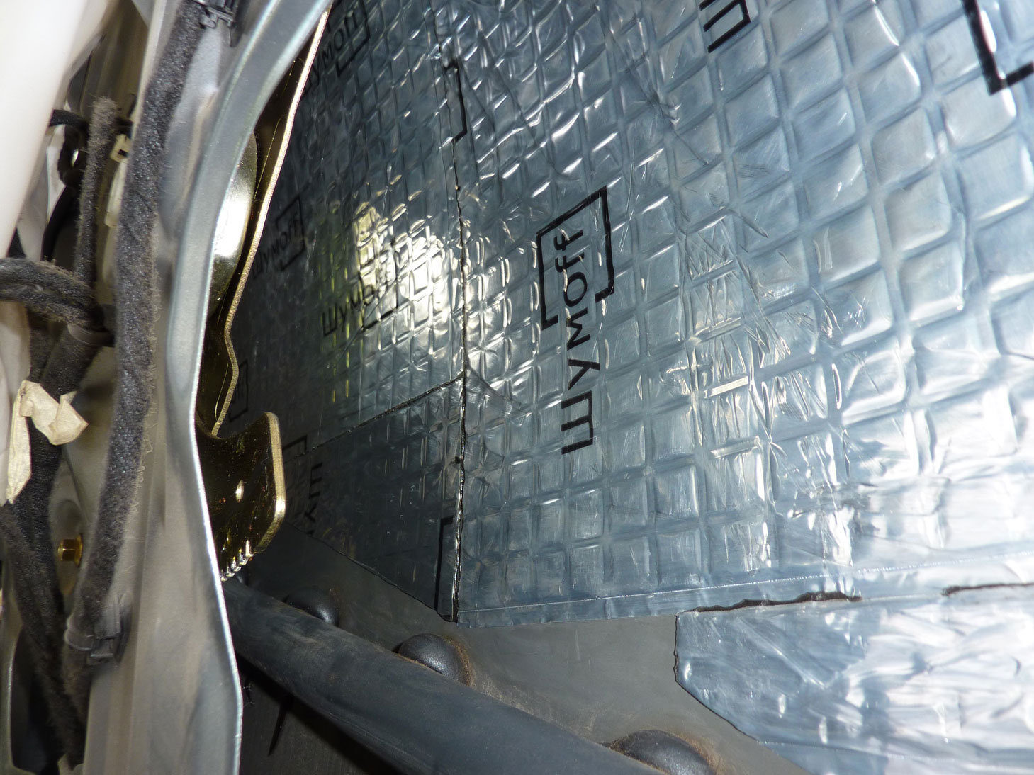

Начинаем клеить виброизоляцию, материал на битумной основе, работать приятно. Разглаживаем сильно, применяя руки, рукоять отвертки или другой предмет, который покажется вам удобным
Начинаем клеять виброизоляцию

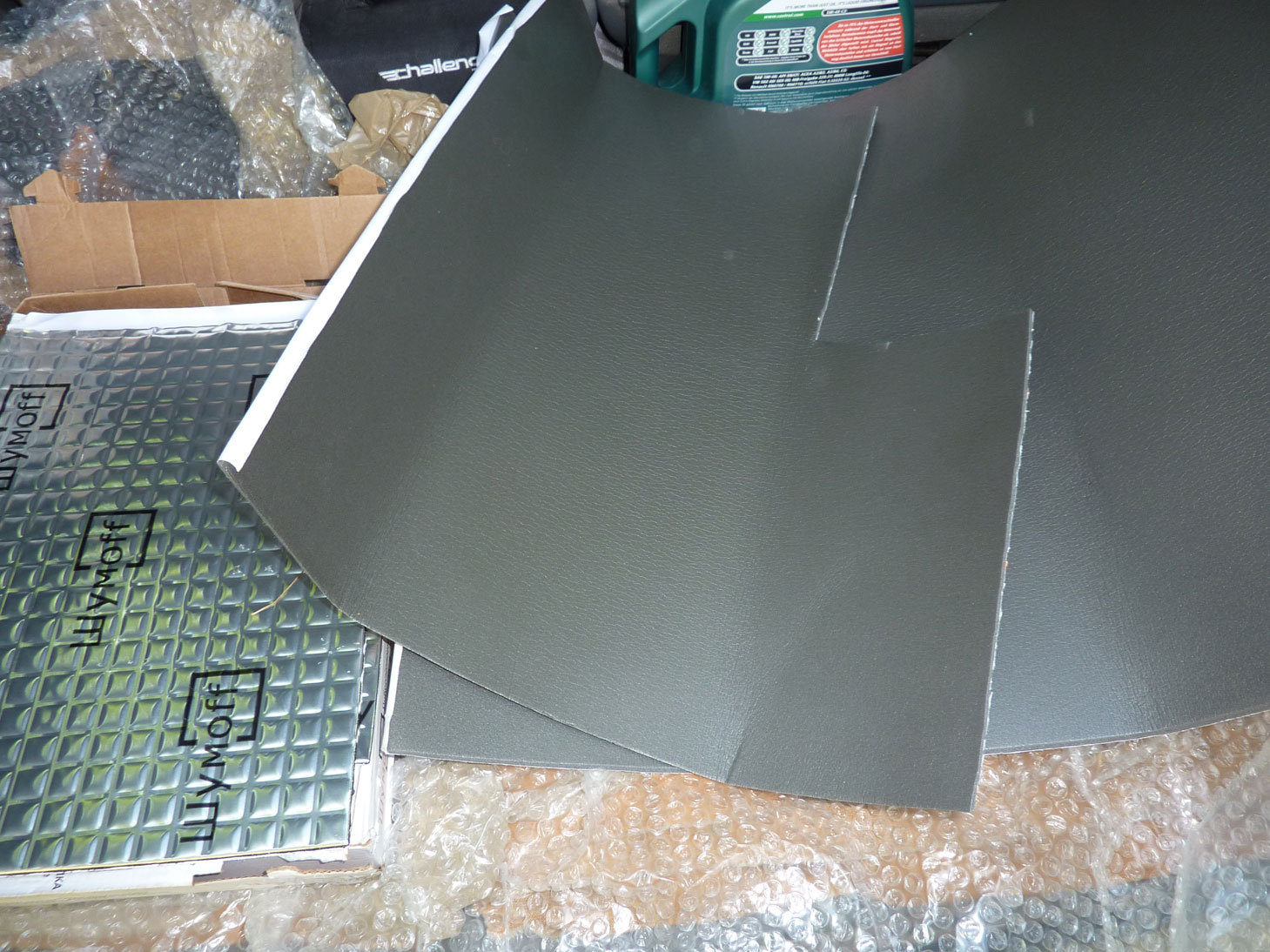

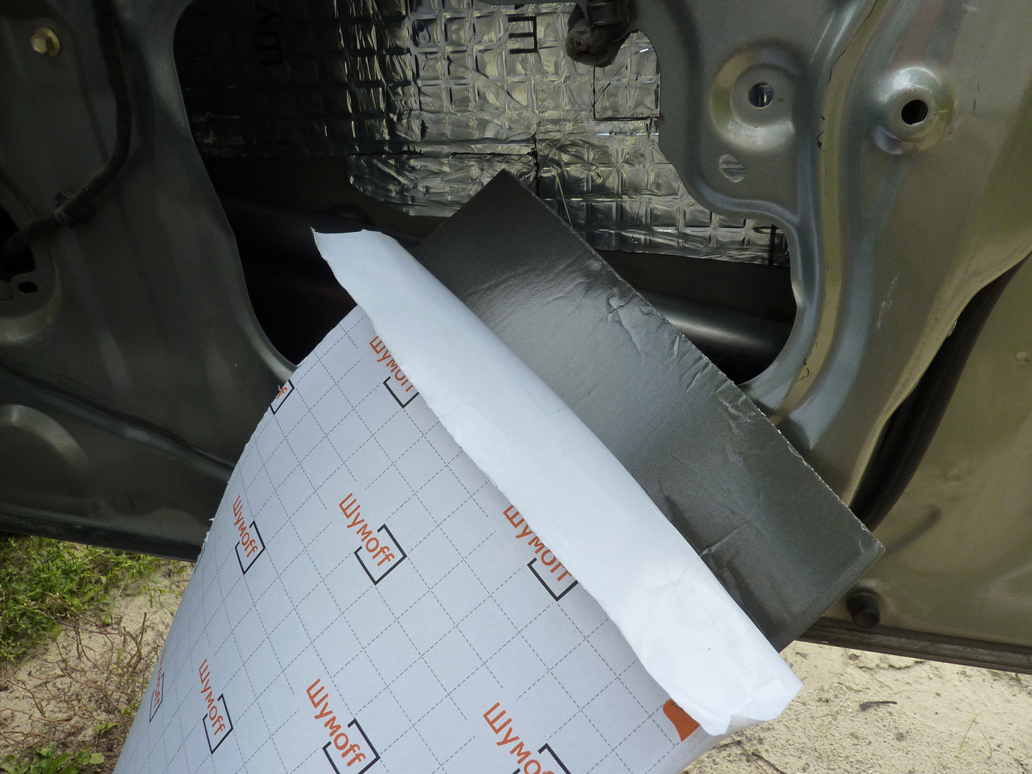

А затем шумоизоляцию...
С шумоизоляцией нужно аккуратно, если нужно приклеить большой кусок листа, то не спешите снимать защитный слой, а только край оголяете, прилаживаете, а затем как чеку вынимаете защитную пленку и закрепляете лист поверх виброизоляции
Шумоизоляция поклеяна

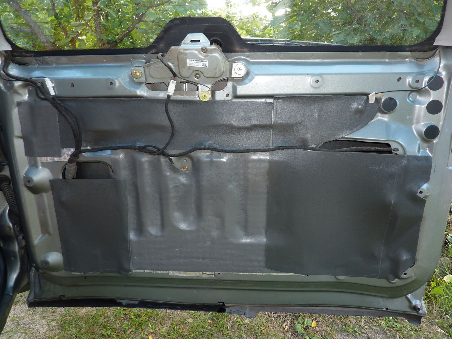

А вот и задняя дверь, которой посчастливилось также оказаться заизолированной!
Т.к. материала осталось много, закрываем максимум, не жалеем
