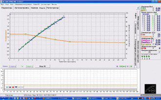

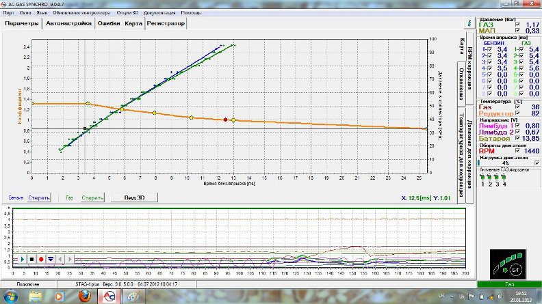

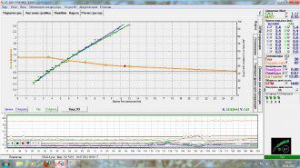

Думаю, проблема найдена. После установки вариатора машина перестроена была, при сравнении двух графиков до и после(не забываем, что адаптации отключены, т.е. как я график выставлю смесь такой и останется). В итоге при сравнении двух кривых получаем при 5 мс на бензине коэффициент 1,28, стал 1,23, т.е. время впрыска на газу было 6,4 стало 6,15, при 7,5 мс - было 1,19, стало 1,16, т.е. 8,9 мс и 8,7 мс на газу соответственно, при 10 мс на бензине -1,03 было 1,05 стало, т.е. 10,3 и 10,5 соответственно на газу. А теперь самое интересное, что при 12 мс бензина - 0,97 было, а стало 1,01, т.е 11,64 мс и 12,1 на газу. Работа под нагрузкой на трассе я так понял и есть этот диапазон 10-12 где смесь стала богаче.
