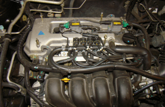

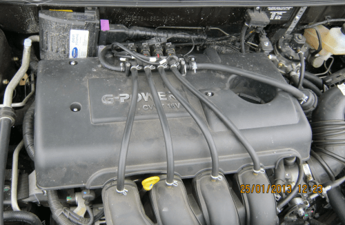

Еще один вопрос. Вот 2 фото. На обеих машинах установлено ГБО.
Где установка "правильная"? (ГБО там и там работает). И как ставиш ты?

:25 мде...))) я и по хлеще видел) когда провода паутиной раскидывали), приезжай я покажу как ставлю) сейчас может найду пару фото)

На первом фото помимо небрежной(можно было и получше сделать) установки, великоваты длины шлангов от форсунок к коллектору. А на второй фото не видно форсунок, нет возможности определить длину шлангов, кроме компактной(скрытой) установки ничего особо и не видно. Надо смотреть в живую

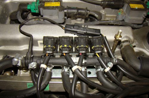

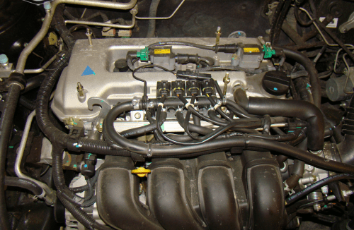

Сообщение dr.uCAR » 27.02.2013 00:02
На втором двигателе так:

форсунки -хлам. врезка под каким углом не видно, а спрятали нормально) :15
