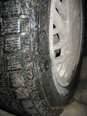

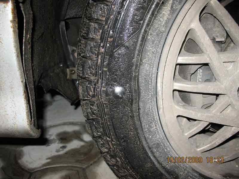

теперь о причинах побудивших... Вчерась влетел на Черепина в яму, гупнуло зачотно, в итоге имеем "грыжу" :( Звонил, узнавал, по сравнению с осенью подорожание на 50%.
Фотки грыжи:
Вот теперь думаю - докактать как есть до смены на летнюю, или таки взять 1 новое колесо, ноююю не дай бог в след. сезоне таких делать перестанут - где потом брать? Или покупать сразу 2 новых?

Попробуй съездить на вулканизацию , может если не сильно корд порвало - поставят изнутри латку и будешь кататься пока протектор не сотрётся. У меня у знакомого была такая ситуация - сизона два после установки латки проехал уже... Не грусти. Удачи ;)

У моего друга такая резина на А4, мне очень понравилась. По поводу плавает, попробуй ТОЮ, вот эта плавает, твой данлоп намного лучше держит асфальт. По поводу грыжи, не грузись, поставь кордовую латку, а лучше две по обе стороны и забудь, всё будет ОК ;) , у меня была похожая грыжа на Гудиере, прошла потом ещё две зимы пока не стёрся протектор

З.Ы.: Перед работой заехал на шиномонтаж спросить. Мастер посмотрел, потыкал пальцем и сказал что вообще-то и так ездить будет, но лучше латку поставить таки из нутри. При этом сразу сказал - грыжа видна будет, она не уберется до конца, ставить вторую латку сверху отказался - сказал нафиг не надо. Вот думаю - мож он не сильно копенгаген просто в этом вопросе?

Вообще кордовую ставят только изнутри, но у меня стояла и снаружы ;)

Вобщем для верности на счет латок и прочего заехал на еще один шиномонтаж (на пр. Лушпы, возле монолитов), спросил - сказали все равно видно будет, спросил цену - не менее 80 грн., а там посмотрим.
Поехал к тому что был утром (вагончик на Черепина, возле УАХолдинга) - сделали все нормально вроде. С виду конечно можно найти, но если знать что искать :) По цене обошлось в 56 грн. Отаке...

Точь такая грыжа, латал на Лушпы по осени.

подобная ситуация: третью зиму стоит ТОЯ g4 (орешек). в первую зиму впоймал грыжу, снутри наложили латку. отьездил зиму на ура. на вторую зиму, когда подкачивали колесо (я писал о шиномонтаже на белопольской) надорвали сосок, пока я доехал домой, колесо полностью спустило и доехал я на пустом к монтажке, там сорвали старую, поставили новую латку и вот езжу 3ю зиму, по трассе 120 и держит все гуд. но вот сегодня увидел еще одну грыжу. видеть где то поймал :idontnp: . ТОЯ очень мягкая. трассу хорошо держит. в снегу гребется (но сравнивать почти не с чем).
