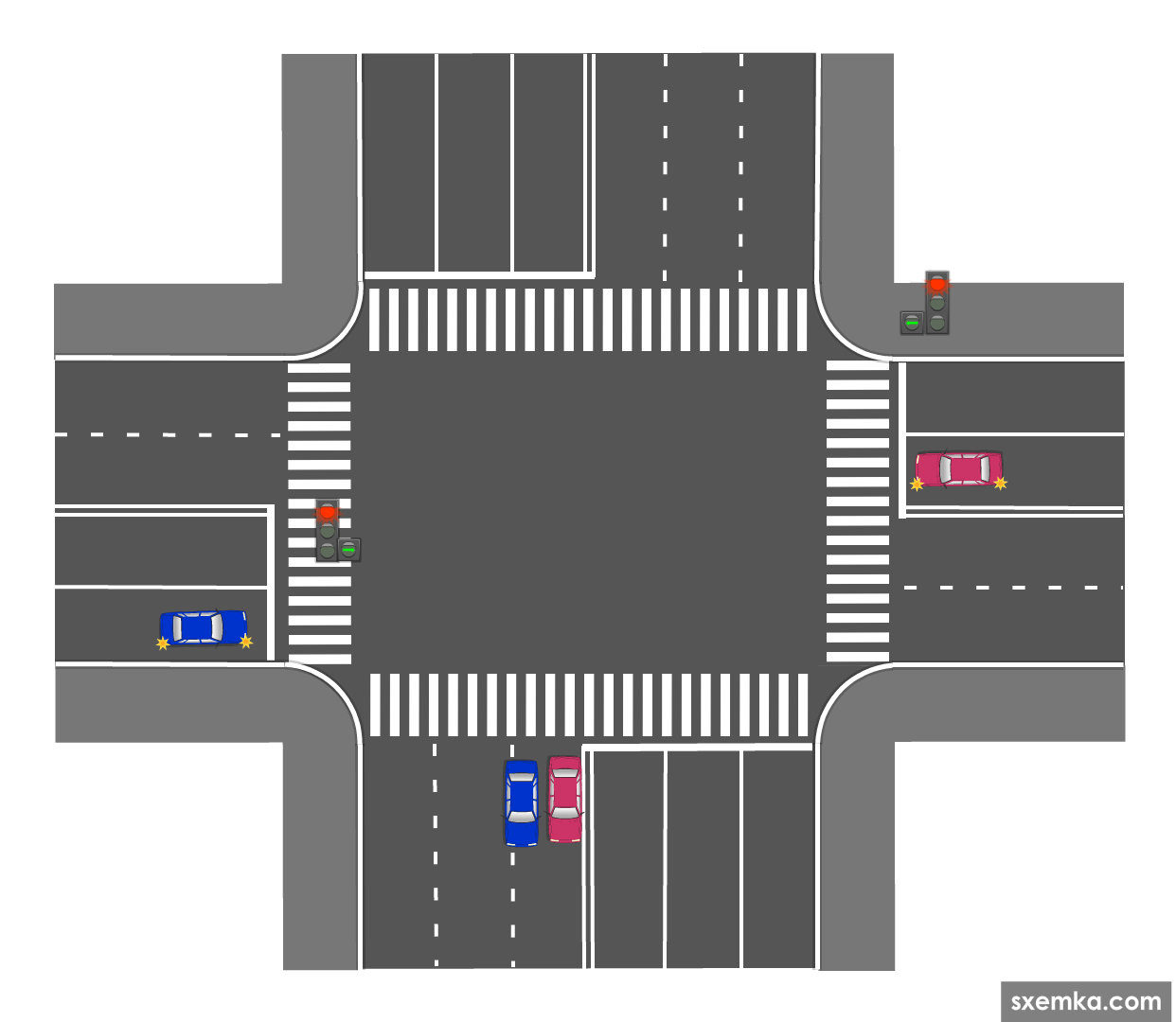

dimon85 писал(а):Сразу оговорюсь ДТП не было.
1. Перекресток Наб. р. стрелки и Ильинской (возле макдональдса).
Изображение стороннего сайта - http://www.auto.sumy.ua/phpbb/download/file.php?id=5052&mode=view/1.jpg
Красная машина поворачивает (со стороны автовокзала) на стрелку к рынку, синяя поворачивает тоже на стрелку. Я согласен, что красная должна была пропустить синюю.
Но ведь по логике пусть первая полоса для маршрутных ТС, значит синяя обязана повернуть во вторую полосу, потом только перестраиваться в третью, а красная ни кому не мешая в третью? Ведь по ПДД дать дорогу - не заставлять второго участника изменить скорость либо направление. Т.е. если бы синий ехал во вторую полосу, а красный в третью ПДД не нарушены? А так нарушили оба?
Уже "сто раз" обсуждали проезд этого перекрёстка и к единому мнению так и не пришли :olen:
Повторю своё мнение - у обоих нет никого преимущества и "по-честному" оба должны остановиться и друг друга пропускать. Но в реалии всё-равно кто-то да и выедет на перекрёсток чуть раньше, тот и едет первым. Но если один из них видит, что траектории могут пересечься, то нужно уступить и не в коем случае не быковать и лезть напролом, потому как, повторюсь ни у кого преимущества нет.

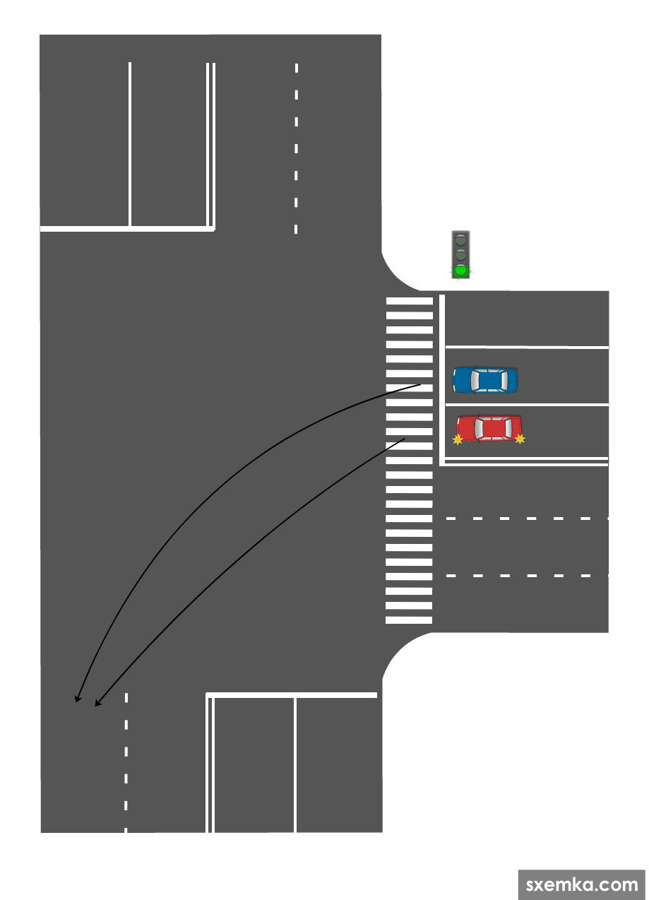

dimon85 писал(а):
2. Перекресток Лушпы и Черепина.
Изображение стороннего сайта - http://www.auto.sumy.ua/phpbb/download/file.php?id=5053&mode=view/2.jpg
Часто наблюдаю такую ситацию синяя и красная машины стоят на Лушпы прямо находится заправка. Красная поворачивает налево в первую полосу, и синяя поворачивает налево в первую полосу. По логике красная должна была повернуть во вторую полосу, а затем перестроится, а синяя вообще имеет право только прямо ехать. Часто вижу как водители синей машины гневно сигналят красной, что мол их подрезали и кричат учи ПДД, хотя мое мнение, что синяя нарушает еще сильнее. Нарушили оба?
Тут синий однозначно нарушает и таких ловят гайцы в засаде у АЗС Маршал.

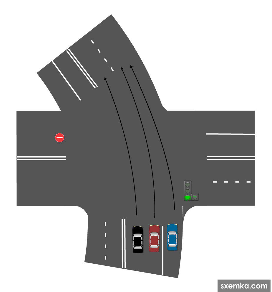

dimon85 писал(а):3. Мой любимый перекресток Героев Сталинграда возле Романтики.
Изображение стороннего сайта - http://www.auto.sumy.ua/phpbb/download/file.php?id=5054&mode=view/3.jpg
Черный, синий и красный едут на перекрестке прямо??? Или все же налево? Если налево, то с перовой полосы запрещено ехать налево? При этом если ехать с первой полосы по схеме, то наезжаешь на островок безопасности. Получается не нарушил либо красный либо черный (тот кто первый стал в полосу)?
Моё имхо - все едут прямо :olen: И при перестроении в полосах после перекрёстка руководствуются правилом помехи справа. Ну и синий нарушает разметку( на схеме непоказана, но реально там островок безопасности) и должен это понять и проехать перекрёсток последним.

NZ писал(а):Ну и синий нарушает разметку( на схеме непоказана, но реально там островок безопасности) и должен это понять и проехать перекрёсток последним.
И все-равно ведь нарушит?)
