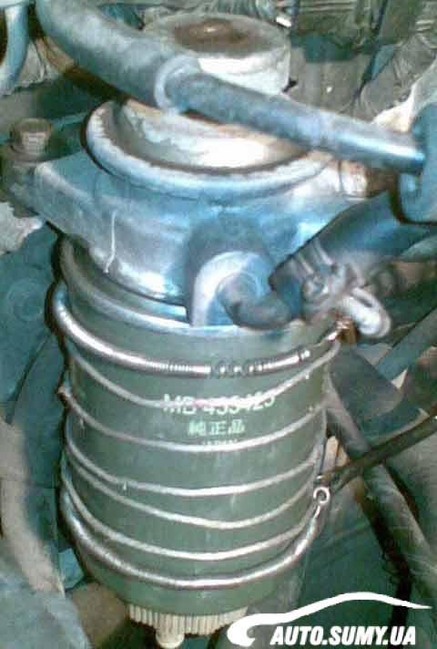

Сообщение dl » 09.01.2009 19:40
Итак, пообщавшись с матерыми дизелистами сегодня (в обед еще фильтр парафинился):
1. Продали мне антигель, который добавляют они, на соляре от УкрТатНафты заводились 7-го утром и ездили без проблем (-26 или -28 град. по разным данным)
2. Строго-настрого запретили заправляться зимой на ЛукОйле.
3. Подарили подогреватель, немного поломаный но починился. Подогреватель представляет собой кусок провода, который нагревается, с креплениями на фильтр в виде пружинок (на фото одет уже на фильтр):
Изображение стороннего сайта - http://www.auto.sumy.ua/sites/all/files/images/09012009_.jpg

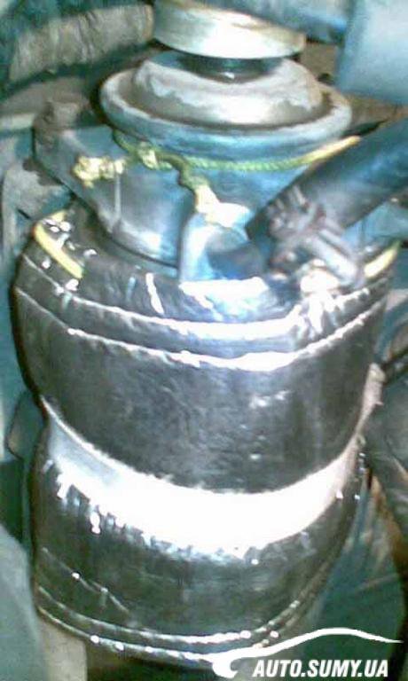

и к нему специальный утеплитель - какая-то синтетическая вата с отражающим верхним слоем:
Изображение стороннего сайта - http://www.auto.sumy.ua/sites/all/files/images/09012009(002)_.preview.jpg
Посмотрим что оно будет дальше, но девайс на фильтр мне понравился, главное, что монтаж/демонтаж не сложный.

Re: Вот тебе бабушка... (+)
Сообщение gonka » 10.01.2009 00:04
Монтаж/демонтаж действительно не сложный ;) Сам ставил ;)
Сообщение SERH » 10.01.2009 00:09
dl писал(а): Подарили подогреватель, немного поломаный но починился. Подогреватель представляет собой кусок провода, который нагревается, с креплениями на фильтр в виде пружинок (на фото одет уже на фильтр):
А от чего он нагревается :?:
