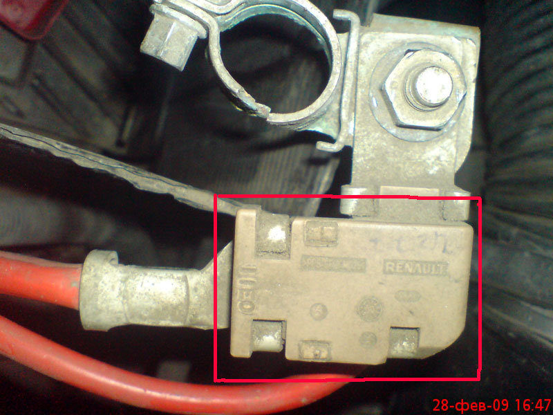

Сообщение andy » 01.03.2009 18:34
Предыстория - накрылась у меня клема на "+"
Решил заменить, но задумался - зачем нужен девайс (на рисунке обведено красным) ???

Сообщение amatol » 01.03.2009 18:44
Посмотри на неё есть какой нить код? Должен быть! И посмотри в интернете.
Если ничего нет вскрой аккуратненько.
Мне кажеться, что просто угловой соединитель провода с клемой. Могу и ошибаться.

Сообщение alko » 01.03.2009 20:57
andy писал(а):Предыстория - накрылась у меня клема на "+"
ХЗ. Надо смотреть в repair/workshop manual. Там внутри может быть автоматика отключения по КЗ или просто предохранитель.

Сообщение dl » 02.03.2009 09:27
А чего задумался-то? Он тебе мешает? ИМХО - там предохранитель мощный внутри, у мну похожая хрень возле клеммы, только корпус пластмассовый у нее. Откручивай гаечку на фото (за девайсом) и крепи новую клемму. ИМХО - именно так.

Сообщение andy » 03.03.2009 23:40
dl писал(а):А чего задумался-то? Он тебе мешает? ИМХО - там предохранитель мощный внутри, у мну похожая хрень возле клеммы, только корпус пластмассовый у нее. Откручивай гаечку на фото (за девайсом) и крепи новую клемму. ИМХО - именно так.
да всё никак не найду чтоб так крепилась клема :(
наверно не там ищу...
буду искать дальше ...

Сообщение dl » 04.03.2009 09:26
andy писал(а):да всё никак не найду чтоб так крепилась клема :(

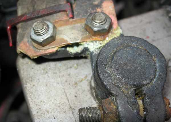

На рынке продаются клеммы с зажимом для провода на двух болтах (одна часть литая с клеммой, вторая зажимается 2-мя болтами). Вот ее и взять, кусок со вторым болтом выкинуть, если не нужен, а на одну из дырок посадить свой разъем и зажать. Возможно шайбу придется подложить, ибо, я так подозреваю, твой болт больше в диаметре чем предусмотренные от клеммы. У меня 2 провода, потому получилось так:
Верхняя свинцовая часть от клеммы была упразднена, поставили плоскую пластину.

Сообщение виталий » 10.12.2010 22:30
простой предохранитель
