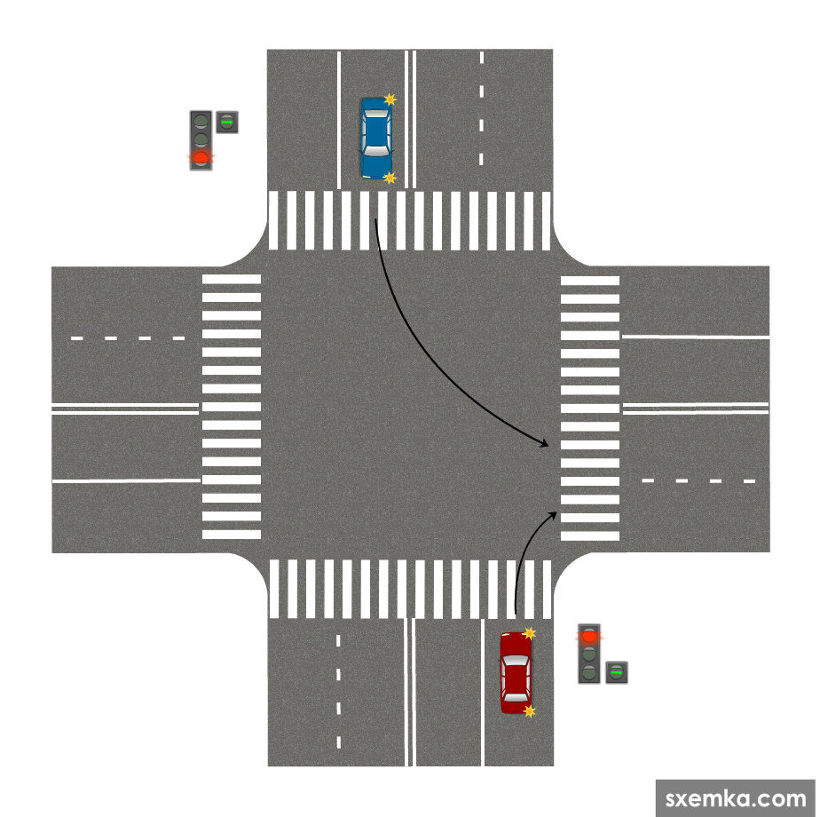

Проезд на стрелку с основным красным.
Кто проедет первым?
Сообщение NZ » 29.11.2012 10:20
Начну новую тему, а то в старой всё перемешалось.
Итак новая схема
Вопрос старый:"Кто проедет первым и почему?"

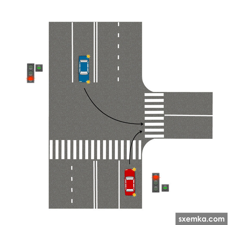

Re: Проезд на стрелку с основным красным.
Сообщение vadimair » 29.11.2012 10:34
Красный первый.
У синего возникает помеха справа.
Откуда красный может знать, что синему авто горит стрелка и основной зеленый? Отвечу - по движению транспортных средств с первой полосы со стороны синего авто. Если они стоят, значит им красный и тогда красный едет первым, а синий уступает. Если авто с первой полосы едут прямо или поворачивают направо - значит им горит основной зеленый вкупе с доп.стрелкой и тогда красный должен уступить дорогу синему. Если на первой полосе нет никаких транспортных средств - тогда либо кто быстрей проскочит, либо УДД.
Сообщение NZ » 29.11.2012 10:52
vadimair писал(а):Если...
От давайте без если. Есть, надеюсь чёткая ясная, схема по ней давайте и работать.
8.7.3. Сигнали світлофора мають такі значення:
...Сигнал у вигляді зеленої стрілки (стрілок) у додатковій (додаткових) секції разом з жовтим або червоним сигналом світлофора інформує водія про те, що рух дозволяється у вказаному напрямку за умови безперешкодного пропуску транспортних засобів, які рухаються з інших напрямків.
Сообщение NZ » 29.11.2012 11:11
Ладно, давайте серьёзно.
С одной стороны есть
10.11. У разі коли траєкторії руху транспортних засобів перетинаються, а черговість проїзду не обумовлена цими Правилами, дати дорогу повинен водій, до якого транспортний засіб наближається з правого боку.
Но очерёдность у нас вроди ж определена
16.9. Під час руху в напрямку стрілки, ввімкнутої в додатковій секції одночасно з жовтим або червоним сигналом світлофора, водій має дати дорогу транспортним засобам, що рухаються з інших напрямків.
Оба на стрелку и оба пропускают :idontnp:
Сообщение kashtan » 29.11.2012 14:01
да, думаю, такая схема является немного необычной и маловероятной, но тем не менее, мы все могем выехать в другой город, в незнакомую дорожную обстановку, и там можем встретить и такое.
10.11 и 16.9 добавлю еще, что пунктик, где поворачивающий налево должен пропустить едущего во встречном направлении направо и прямо. но неуверен, что это относится к регулируемым перекресткам (времени глянуть ПДД щас нет). про помеху справа думаю сюда не относится.
зы: таки схема разъезда в жизни малореальна, конечно....
Сообщение NZ » 29.11.2012 14:29
solar писал(а):Стрелки есть с обеих сторон только там где 2 и более полос и поворачиваем на дороги где 2 и более полос.
Т.е. ты считаешь, что вот эта схема принципиально чем-то отличается от первой?
Понятно, шо у обоих есть возможность разъехаться, но какое преимущество по ПДД имеет красный, чтобы выехать на перекрёсток, где есть синий?
ЗЫ Лично я не знаю, по-этому жду свежих решений :39
Сообщение snikl » 29.11.2012 16:08
vadimair писал(а):Красный первый.
Ну какая "помеха справа"? :facepalm: :facepalm: :facepalm:
Вы ПДД читали? Вы в автошколе учились?
Приведите пункт ПДД, который в данном случае обозначит красный автомобиль как "помеха справа" для синего.
