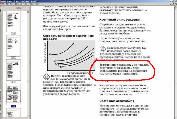

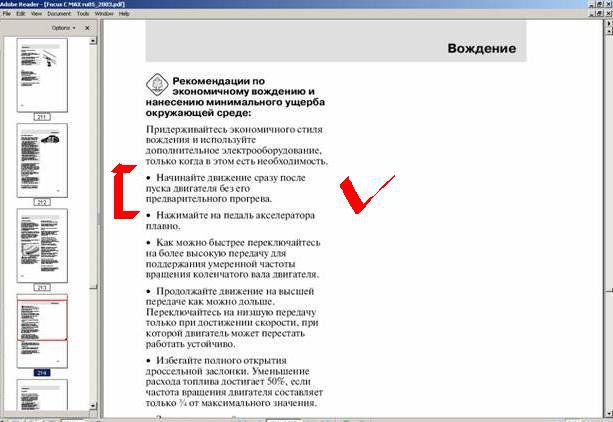

вот нарыл пару советов из мануала по ФОРДУ (с-максу) - руский (по украине выдавали другие книжки)
3 минуты на холостом = менее 1 км пробега...
не ГРЕЙ!!!! двигатель, сразу начинай движение!!!!
теперь виноват и я, не дочитался!
