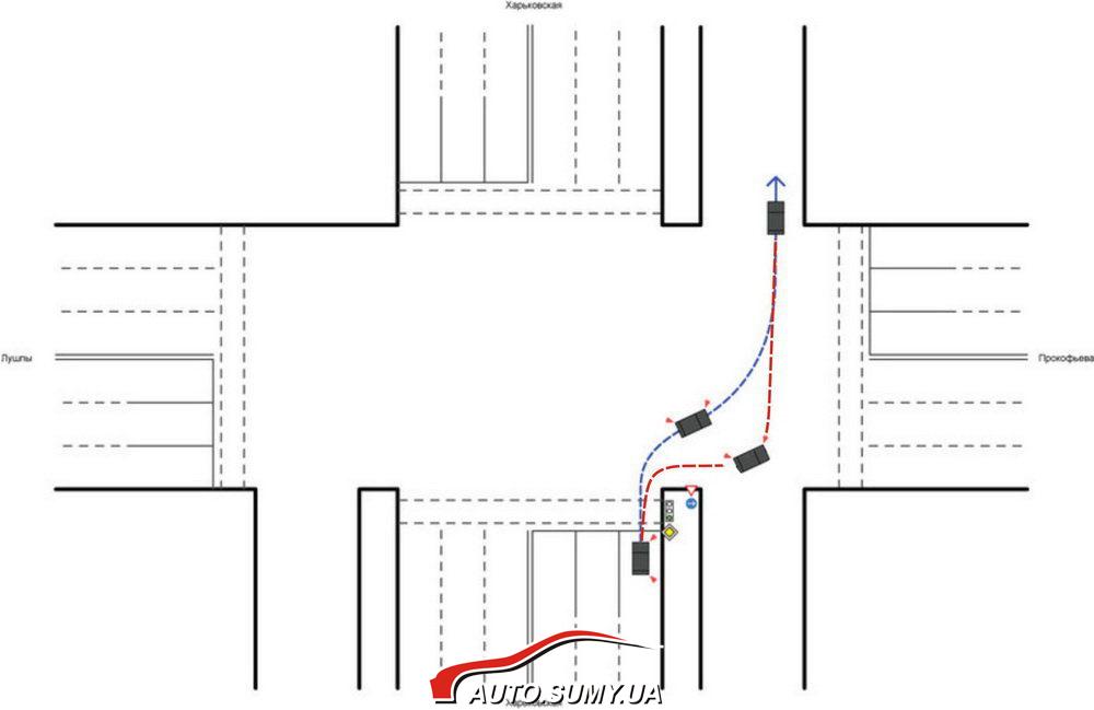

Сообщение alko » 26.02.2010 20:22
RaMoNVicious писал(а):...вопрос: правильный ли "манёвр"?..
Если никаких иных знаков нет (которые на схеме не упомянуты) то ИМХО правильный. :idontnp:

Сообщение SMaAl » 26.02.2010 21:06
я в этом месте тоже такие маневры совершала :driving: , вроде ничего криминального :idontnp:

Сообщение Administrator » 27.02.2010 00:03
Если привъезде в карман, который заезжаешь, нет "кирпича", то всё правильно.
Я ездил, проблем небыло.
А в чём собственно проблема? В связи с чем задан вопрос?

Сообщение NZ » 27.02.2010 12:26
Моё высказывание о неправильности проезда основывалось на том , что осталось в памяти ещё с тех времён , когда я жил на Прокошке . Циклограмма светофоров , разметка и знаки менялись здесь неоднократно. Наличие схемы расставило всё на свои места.
Ну раз уж начали обсуждение , озвучу свою неправильную версию и тут же её опровергну :rollingeyes: .
Включив правый поворот водитель обозначает , что он начинает поворот. Что-бы поворот совершить правильно , нужно 10.5.
у разі повороту праворуч слід рухатися ближче до правого краю проїзної частини
т е двигаться по красной траектории
2360
Траектория получается очень корявой и пересекающей 6 полос поперёк. Но ...
Давайте определим границы перекрёстка . Очевидно , что они здесь определяются стоп-линиями на каждой из сторон. Из этого выходит , что автомобиль не поворачивает на перекрёстке , а перестраивается в дополнительную полосу . И думаю , что даже левый поворотник можно не включать.
Резюме: авто может двигаться по синей траектории не нарушая ПДД .
ЗЫ Отличная схема.
ЗЫ1 Вопрос. На обсуждаемом кармане раньше висел кирпич , запрещеющий выезд из кармана со сторыны СКД на Прокошку . Уже нет ?

Сообщение RaMoNVicious » 27.02.2010 12:51
...да, на том кармане знаков вообще нет, но выезжать от туда я чота не люблю... езжу через перекресток с СКД...

Сообщение T-R-I-C-H » 27.02.2010 14:04
Согласен на все сто. Запрещающих знаков нет. Разметки нет, а значит 6 полос не пересекаешь. Думаю если там гайцы начнут бузить - можно поспорить.

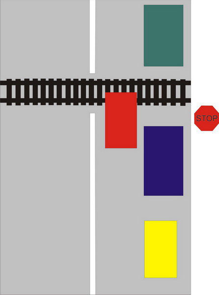

Шото давно ничё не рисовали ;) .
Вчера вечером , впрочем как и очень часто в час пик , перед ЖД переездом на Тополянской образовалась большая пробка . Ширина полосы позволила мне не выезжая на встречку , объехать всю колонну и проехать перезд "без очереди". Причём , как я помнил с автошколы , проехал рельсы я не одновременно , а с дистанцией в пол корпуса , но левее . Сегодня перечитал 20. РУХ ЧЕРЕЗ ЗАЛІЗНИЧНІ ПЕРЕЇЗДИ и пока не могу однозначно сказать , нарушил ли я ?
Вот схема . Все автомобили требование знака СТОП выполнили . Вопрос - красный автомобиль нарушает ?
