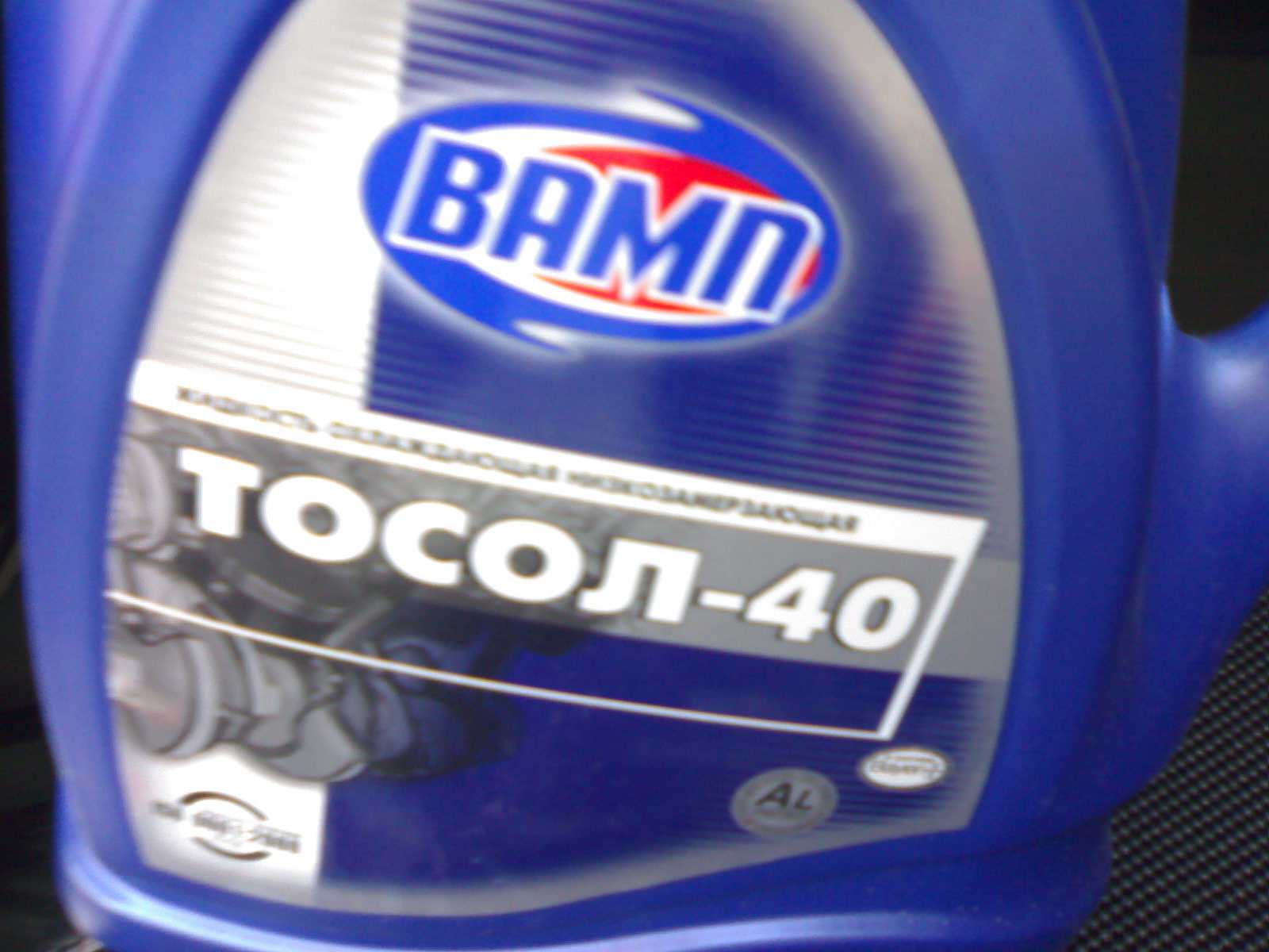

Скажу честно -- ВАМП я бы даже в жигули боль-мень современные не советовал. Но может таки мастер на СТО что-то знает, чего не знаем мыssa_admin писал(а):вот фото того тосола что сегодня залил
