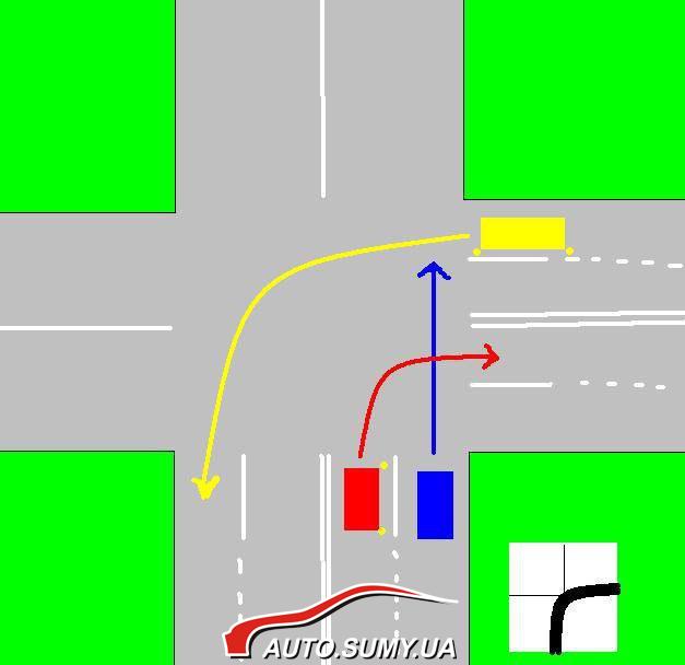

NZ писал(а):
dl писал(а):...я, например, от ДК КРЗ выезжаю со второстепенной в сторону ЖД вокзала -- очень даже пересекается
Ты по второстипенной пропускаешь красный и синий в любом случае. А красный никуда не съезжает , ему никто не помешает и он не должен менять полосу.
По такой логике ЛЮБОЙ поворот направо с главной дороги повротом являтся не будет, если крайняя полоса только направо, так?
Re: Правильный проезд перекрёстков г.Сумы
Сообщение NZ » 10.09.2009 10:02
dl писал(а):По такой логике ЛЮБОЙ поворот направо с главной дороги повротом являтся не будет, если крайняя полоса только направо, так?
Не с главной , а поворот главной дороги на перекрёстке для едущих по главной на главную по своим полосам - не есть поворотом для них .
ИМХО
Сообщение dl » 10.09.2009 10:07
NZ писал(а):поворот главной дороги на перекрёстке для едущих по главной на главную по своим полосам - не есть поворотом для них .
ИМХО
Ого... И налево, получается, тоже? Т.е. кто по главной -- тот прямо? А как же быть в случае со светофором?
Сообщение NZ » 10.09.2009 13:30
Вот кажеться нашёл. Нападайте.
Главный вопрос - красный совершает поворот или изменяет направление движения ? Если докажу , что НЕ поворот , то красный не нарушил.
Так вот знак 2.3
... Знак 2.3 з табличкою 7.8 обов'язково повторюється перед перехрестям, на якому головна дорога змінює свій напрямок.
Т.е. изменяет направление , а не поворачивает. И соответственно авто двигаясь по главной дороге не поворачивает , а изменяет направление движения и может это делать по своей полосе без нарушения.
Правда есть два условия
1.Правая должна быть занята
2.Перекрёсток Т-образный.
Всё как на моём рисунке.
ИМХО
Сообщение NZ » 10.09.2009 15:20
В продолжение темы 286
Кто нарушает? Кто двигается по неправильной траектории ? Кто поворачивает , а кто изменяет направление движения ?
Моё мнение - нарушает только синий .
ИМХО
